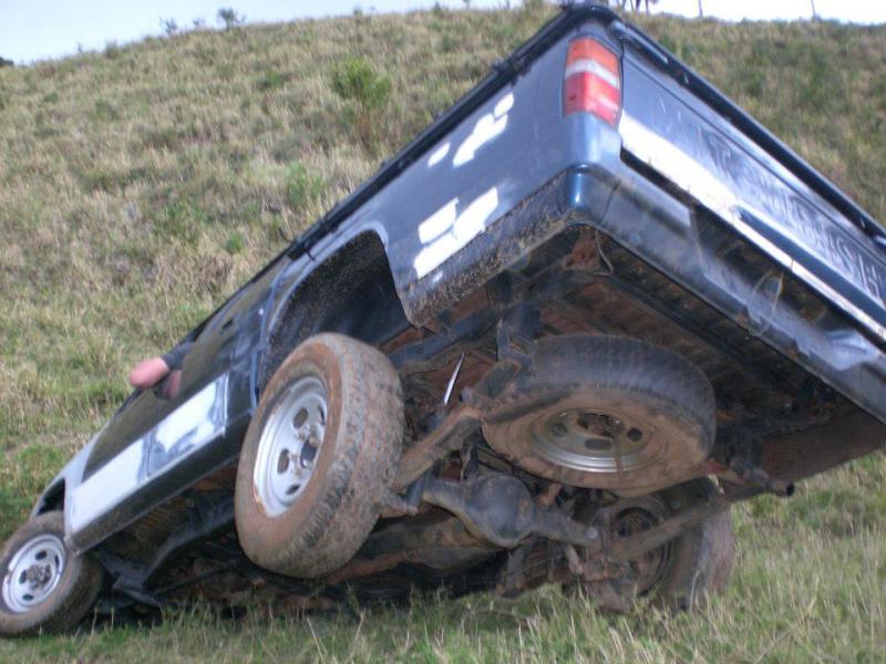

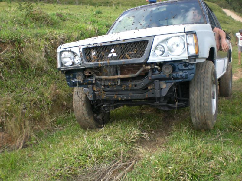

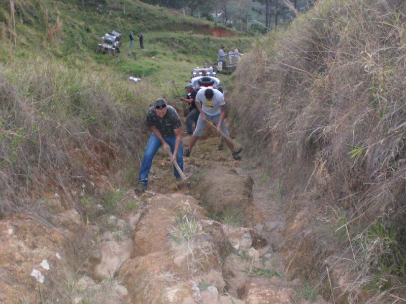

    Anexo 376718Anexo 376717Anexo 376719Anexo 376720Anexo 376721valew o clik aee leo sobreo dif do omega .... eu achava que era do 2.2, hum então ele é bem reforçado se caso for usa lo ele vai aguentar sim ..... mas um pouco longo pra onde vai ... mas tudo bem ..... rapasiada então quer dizer que as gaiolas de vc's ficaram com as marchas pesadas na simples ...... hum ..... isso me preocupa !!!! eu preciso que a gaiola em primeira reduzida ande igual um trator quando em 1° reduzida .... essa era a idéia mas com as reduções que estou fazendo vou ficar pouco mais reduzido que a minha l200 nos calculos que estavamos fazendo aqui na oficina, o que me deixou maio recioso a respeito ..... maaasss vamos até o fim agora .... depois que estiver rodando aeee vejo o que vamos melhorar, mas por enquanto como ja ta tudo espetado no lugar vamos prosseguir com a empreita !!!!! e a respeito das fotos que postei, a foto em que os amigos estão de enchadão é pra dar uma ideia dos lugares onde passamos, esse lugar é uma estrada velha, morro acima bem ingreme.... e o povo senta o enchadão pra aajeitar pra subir.... mas isso é errado, tem que subir sem precisar cavocar.... por isso pneu bom pro pega e reduzida bem lenta pra subir curtindo ..... quem concorda !!!!?

    Posta uma foto dessa L aí hehehe

    Legal a L, foi com pneu de asfalto e tudo hehehehe
