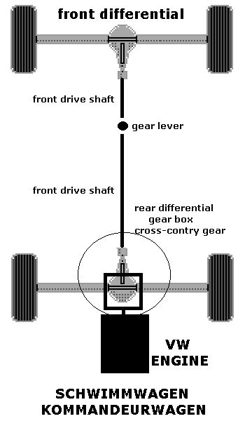

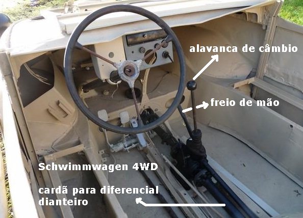

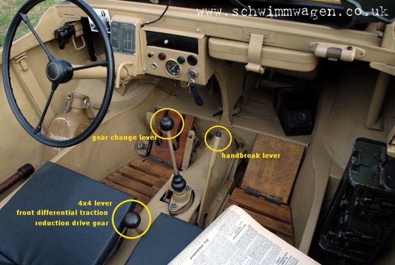

    Postado originalmente por Marcelo A. Marchiodi Ver Post
    Bom, se for por causa de patente então quem estiver fazendo um Fusca/baja/gaiola/buggy 4x4 ou qualquer outro carro que tenha motor a ar tem que se acertar com a Volkswagen, afinal foi ela que inventou o sistema, na Segunda Guerra Mundial!!!
    O que é de se estranhar é o porque uma coisa tão eficiente como um VW 4x4 nunca foi produzido em série, todos os veículos com essa mecânica que foram feitos como protótipo, desde o Fusca Type 87 e Schwimmwagen durante a guerra, passando por uma Kombi alemã nos anos 70, até o Jeg e Kombi Dacunha no Brasil (entre outros carros) mostraram um desempenho excelente, além do custo não muito alto pra ser executado.
    Muito estranho...:pensativo:
    Anexo 485316 Anexo 485317 Anexo 485318
    O Kubelwagen era apenas um Fusca muito rústico e 4x2. Todavia o Schwimmwagen precisava ser 4x4, senão não conseguiria sair da água. A tecnologia usada foi a mecânica Fusca porém 4x4. Fez enorme sucesso na frente russa, pois as estradas eram péssimas e as pontes inexistentes ou danificadas. Quando a VW retomou a fabricação do Fusca após a derrota, na Segunda Guerra Mundial parece ter havido enorme pressão da Wyllis (americana) e da Land Rover (inglesa) para impedir a fabricação do Fusca utilitário 4x4, anfíbio ou terrestre. Esta explicação é muito plausível, pois o projeto alemão existia e havia sido um sucesso durante a guerra. Reparem bem nas fotos e vejam que no Schwimmwagen existia um cardã que passava pelo túnel e acionava o diferencial dianteiro.
