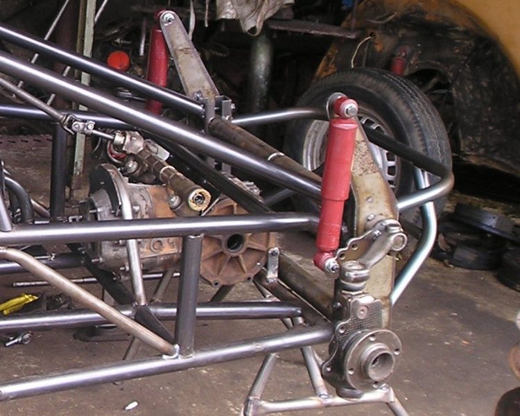

    Olá, é só fazer a manga com o alojamento dos pivôs do Fusca usando um cubo de Gol heheAnexo 555118

    Cara eu estive fuçando num outro topico aqui e vi que vc fez um diferencial dianteiro com cambio de fusca mesmo só soldando as bolachas na ponta, e funcionou bem?? Aqui na minha região ta mais facil achar 3 cambios de fusca jogado na estrada do que um de kombi ou variant II e pra piorar eu to montando o cambio principal com relação 8x33, ai quando acha o cambio com homocinetica os caras pedem um absurdo e é diferencial reduzido de kombi ai vou ter que gastar mais com diferencial, e do fusca 1500 eu tenho aqui

    Olá, essa foto eu pequei aqui no forum mesmo, só para ilustrar, não é minha rsrs, mas é o que o pessoal tem feito, hehe

    Não me lembro quem fez isso mas não deu muito certo porque a caixa de Fusca não tem muito jogo no semi eixo...o idealizador mesmo depois não recomendou. Tem a caixa do Gol BX que dá para usar também.
