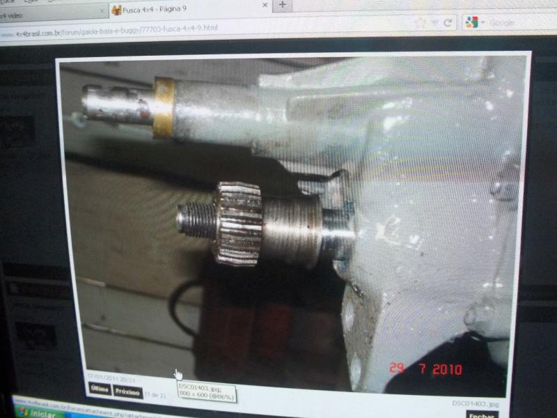

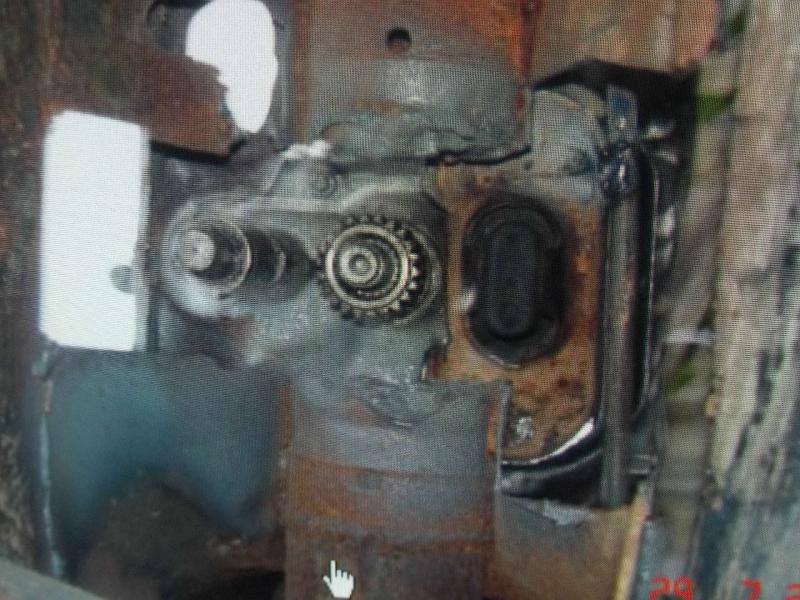

    Aureliogg
    5 Anexo(s)
    traçao 4x4
    no caso da traçao 4x4 esse sistema feito no cambio original do fusca para traçar a dianteira aguenta?
    Anexo 380647Anexo 380648Anexo 380649Anexo 380650Anexo 380651

    leobnaval
    Postado originalmente por Aureliogg Ver Post
    eu gostaria de saber se é melhor fazer uma 4x4 com motor a ar ou uma 4x2 com reduzida e cambio da kombi antiga com motor ap
    Depende do seu uso, se não tem real necessidade da tração 4x4, seria mais simples, barato e útil fazer uma 4x2 com motor AP e câmbio da kombi.
    Se realmente quiser uma 4x4, eu aconselho usar uma caixa de transferência (como a que você tem do jeep) e usar uma mecânica refrigerada a água também.
    Porém o custo aumenta bastante já que terá várias flanges, sistema de suspensão adequado, 2 diferenciais, etc...
