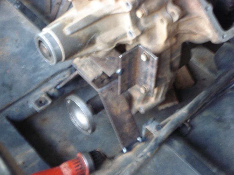

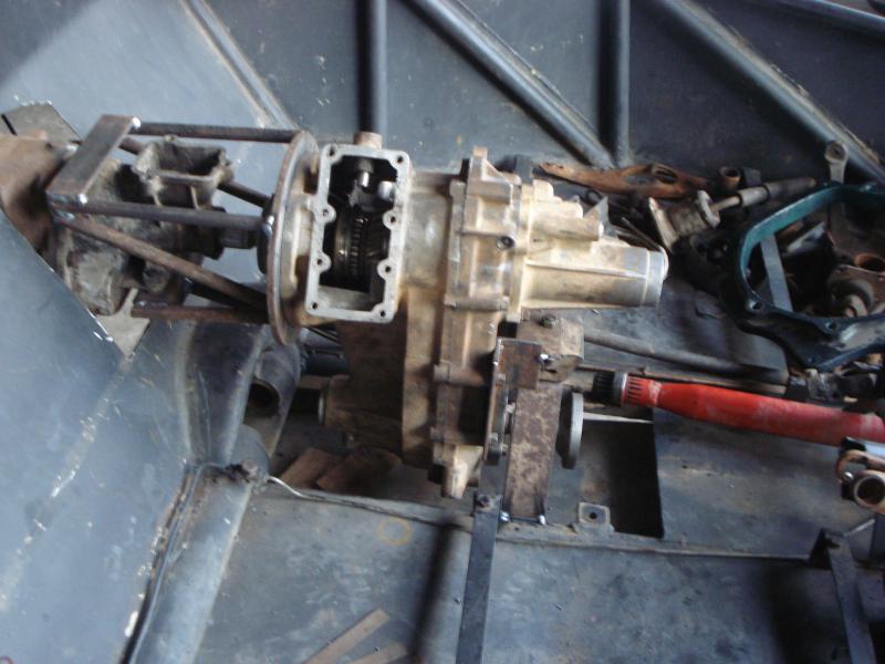

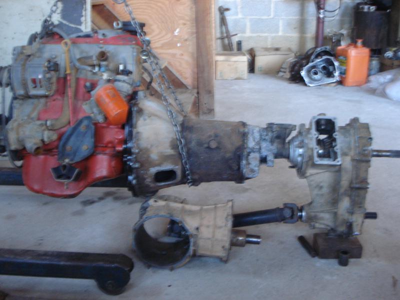

    mec art
    5 Anexo(s)
    pessoal seguem as fotos do novo projeto da 4x4 com a t case de l200 .... ainda tem chão pela frente......
    Anexo 373403Anexo 373404Anexo 373405Anexo 373406Anexo 373408Anexo 373403Anexo 373404Anexo 373405Anexo 373406Anexo 373408....
