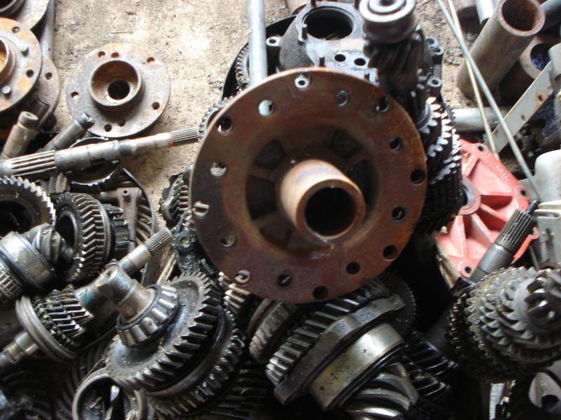

    agora entendi, fiz os calculos aqui e deu certinho ... novis fora e ja era !!!! rsrsrrs .... a adptação da coroa do fusca na caixa da kombi é simples ..... por ela ter o seu centro maior vc tem que fazer um anel pra centralizar ela na caixa, depois disso é só refurar a caixa.... os furos ficarão bem proximos da borda da caixa ou seja da flange de fixação da coroa.... mas pra essa adaptação dar certo vc tem que estar usando a caixa das kombis abaixo de 94 pois nas mais novas essa flange é menor .... aproveitando a deixa olhas as fotos das chapas de apoio da caixa na manga dinteira que fiz hoje , e as fotos do modelo do amortecedor que talvez eu faça pra colocar na frete e atraz .... esse amortecedor aeee eu fiz pra colocar na minha bike de dow hill quando eu praticava a modalidade .... mas a idéia é a mesma pra gaiola só que na versão off road baja 1000 kkkkkkkk

    tenho apenas um conjunto de sobra no caso de uma futura quebra, daee não posso vender..... e como vc's montaran com 4 satelites, como foi que fixaram outras duas pra que elas ficassem com um contato firme com as planetarias ? tem fotos ? e com relação as quebras que vc disse ter ocorrido, como que o piloto estava tocando a gaiola? de forma suave ou agressiva ja pra ver se aguentava mesmo, por que se for pra subir em algun lugar travado com pedras erosões ou até mesmo na lama se for de boa não é pra ocorrer isto!!!! agora se azular a ponta do escape querendo ver o giro subir daee acredito que com um pequeno tranco uma pequena firmada no chão daee não tem diferencial que guente não é ???? os diferenciais de omega que arrumei são de omega 2.2 tem coroa 37 e pinhão 10 dentes, tirei a tampa pra ver e achei até forte, ele é uma miniatira de um dana, é muito parecido..... uma pena ser 2 satelites tambem .... hontem fui na trilha com a minha l200 que esta em reforma, foi cheia de massa e fundo mesmo parecia um urso panda .... kkkk foi da hora
