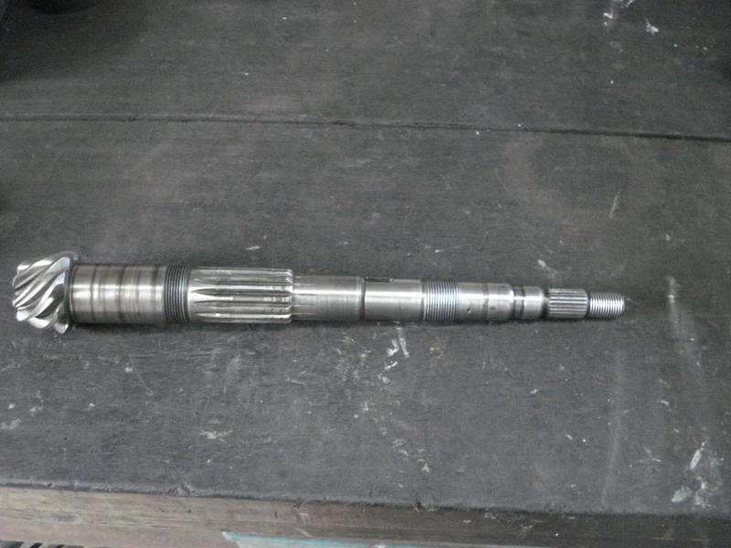

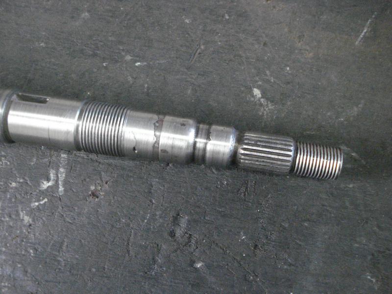

    Olá, parabéns pela idéia, agora fiquei curioso como vc fez o acoplamento do pinhão.... abraço.
  • 17/05/2012, 21:37
    zancaloco
    Obrigado Fuketeiro,quanto ao acoplamento fiz mais ou menos como explicaram aqui no fórum,alonguei o pinhão usando um pedaço(+ou- 10cm)do pinhão do diferencial do chevette,depois usei uma peça que vai presa na ponta do pinhão do diferencial do chevette(não sei o nome desta peça)como base para fazer o acoplamento na redução da kombi.Abraço

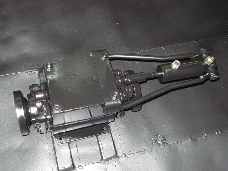

    5 Anexo(s)
    é isso que vc fez ..... se foi parabens aguenta o tranco sussegado ...... e junto ganha de brinde a caixa para desligar a tração ..... aproveitem !!!
    Anexo 348166Anexo 348165Anexo 348167Anexo 348168Anexo 348169
    Postado originalmente por zancaloco Ver Post
  • 18/05/2012, 07:33
    zancaloco
    O eixo fiz muito parecido ao das fotos, mas fiz a porca cobrir toda a rosca(reforço na emenda)+ou- 3cm.Abraço

    vinijost
    Postado originalmente por mec art Ver Post
    e ai mec, blz?
    algumas fotos que eu tinha te pedido tem ai.. voce tem fotos da luva com as engrenagens da ré?
    abraços..
    Vinicius.
  • 19/05/2012, 14:38
    mec art
    Então.... O que eu tenho são só estas.... Achei que tinha tirado fotos até de ponta cabeça mas a hora que procurei na pasta tinha apenas esta da caixa desmontada ..... Agora fico lhe devendo essa amigo !!!! Rsrsrsrs
