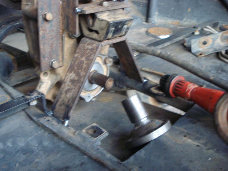

    é dainte de todas essas incógnitas vamos andando com o que temos e durante o período trocando essas idéias como o que estamos fazendo..... pois assim chegaremos a algun lugar com certeza, mas que era bom uma caixa de rreduzida tipo a da willis mas em aluminio ah isso era daee duas uma na outra da até pra descer da gaiola e deixar ir em marcha lenta ..... o pessoal que monta alguns veiculos pra off road tipo cherokee ou sei la tem alguns veiculos assim que é montado com uma 2° caixa ..... e com relação ao cambio, o cambio clark que o povo usa nos jeeps não mais reduzido que o do chevete, meu andei num jeep com 6 cil com esse cambio, meu irmão o negocio fica lento pra kct da pra entrar na trilha em 1° simples e reduzido é o cão , muito lento mesmo ..... seguem a fotos da L com os pneus da gaiola acho que agora ela sobe mais tranquilo .......kkkkkkk
    Anexo 376889

    vc diz as saídas da caixa de reduzida da L .... então eu liguei frente e traz na mesma saída, ou seja na saída da tração dianteira, acho que tem foto la pra traz, e a saida do cardã traz deixei pra ligar o guincho, mas a tração será integral sim , eu tenho uma caixa que desliga a tração se eu quizer proximo a alvanca do cambio no meio da gaiola, mas vou tirar fora, nunca usei ela..... em 4x4 integral é outra coisa, muito melhor assim não compensa desligar a tração .... valeww
    Anexo 376890
