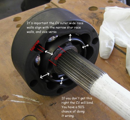

    é justamente nisso que eu vou estar pensando esses dias .... estamos vendo o que vamos usar de eixo nas bolachas e se não vai ser nescessario uma luva dentada pro eixo esticar um lance a mais pois o curso será monstro .... assim estou pretendendo ..... pois os gringos usan uma bolacha com um curso muito superior que as nossas aqui .... ja que não temos aqui vou colocar algo que permita com que o eixo se alongue mais quando nescessario claro que até o limite de dobra das bolachas (lógico) .... mas vamos ver
    se alguem tiver alguma idéia a respeito .....!!!! agradeço desde ja !!! Anexo 374094Anexo 374095Anexo 374096

    sim com certeza.... fico preocupado tambem com essas emendas nas partes, como no caso das tulipas que vou colocar nos eixos das reduções ... mas vai dar certo .... vamos aguardar pra ver !!! kkkk
    Mec eu também sou mais o eletrodo 7018...que de especial não tem nada, é o ok48.....
    nas nossas tulipas nos fizemos um tubo mais grosso que foi esquentada e depois vestido no eixo e dai soldado na tulipa, com eletrodos 48, com uma area maior de solda na tulipa fica mais forte, como nos cardãs de caminhão que é só uma corridinha de solda mas a area de solda é maior....

    E ai pessoal blz!!!! Legal cara q tenha voltado a dar continuidade ao projeto....Eu e um amigo fizemos os diferenciais com essa ponta de chevete, e nao aguentou ela torceu no estriado e quebrou muito facil.... E foi dentro da oficina nen chegou a ir para a trilha, ai ele usou a ponta estriada da d20, e eu a da c10, nen cheguei a usar com ponta de chevete devido a fragilidade. A ponta da d20 e C10 nao deu problema, o problema agora sao as sateletis quebram com muita facilidade, ja usamos sateletis de kombi, gol bx e kombi diesel e blocante comprado no mercado livre com 4 sateletis todas nao aguentaram na gaiola do meu amigo, e eu sou prova de que se quebraram muito facil, a minha ainda nao quebrou, estou usando o blocante e andei ate bem. As trilhas aqui a maioria 98% e subindo e muita pedra muito buraco bem ruim mesmo, no caso boa ne pois isso sim e q e trilha, eu andei 3 vezes na minha gaiola e subi lugares medios subi ate na parede, meu amigo soldou o diferencial mas ai comecou a quebrar as tulipas quebrou 3 ai ele ficou puto desmanchou TUDO, tudo mesmo compru 2 diferenciais da toyota e passou o motor para frente, vai agora montar como se monta um rock crawlling.E sinceramente para oque queremos fazer aqui e muito melhor.Eu estou usando a relacao do gol bx, e muito longa verdade mas coroa e piao nao quebra nen a pau, ja a da kombi e sim mais reduzida mas e mais fragil e muito mais cara por aqui media 550$.Quando a minha quebrar vou soldar tudo e comprar tulipas forjadas, acredito q assim vai aguentar se nao vou apelar tambem para diferenciais de jipe.Espero ter rspondido suas perguntas............Vou ficar devendo as fotos pois nao sei postar

    Então amigo, nós na traseira quando fizemos as homocineticas dos dana44 do willys, usamos pontas de eixo quebradas de 30 estrias, as mesmas dos ultimos jeep's toyotas e F1000's mas a caixa satelite é autoblocante da F1000, e não foi apenas soldado as pontas de eixo nas tulipas.....
    foi feito um tubo mecanico torneado para a ponta de eixo entrar com o tubo aquecido e aumentar o diametro da solda nas tulipas, e até agora não foi por falta de pegada nem de pneu e nem de motor, que elas não quebraram.....
    eu preciso fazer uma de reserva mas eu não arranjei pontas de eixo 30 estrias quebradas........quando eu arrumar faço um passo a passo do feitio das tulipas....
