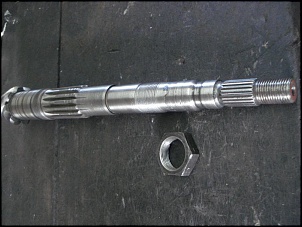

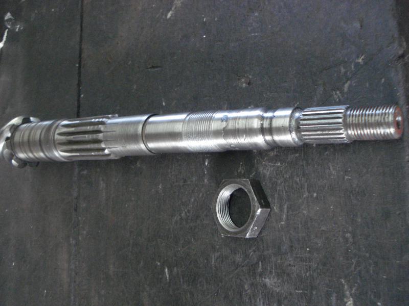

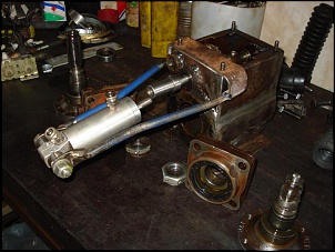

    Obrigado Fuketeiro,quanto ao acoplamento fiz mais ou menos como explicaram aqui no fórum,alonguei o pinhão usando um pedaço(+ou- 10cm)do pinhão do diferencial do chevette,depois usei uma peça que vai presa na ponta do pinhão do diferencial do chevette(não sei o nome desta peça)como base para fazer o acoplamento na redução da kombi.Abraço

    é isso que vc fez ..... se foi parabens aguenta o tranco sussegado ...... e junto ganha de brinde a caixa para desligar a tração ..... aproveitem !!!

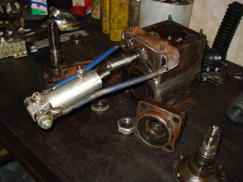

    algumas fotos que eu tinha te pedido tem ai.. voce tem fotos da luva com as engrenagens da ré?
    abraços..
    Vinicius.

    Então.... O que eu tenho são só estas.... Achei que tinha tirado fotos até de ponta cabeça mas a hora que procurei na pasta tinha apenas esta da caixa desmontada ..... Agora fico lhe devendo essa amigo !!!! Rsrsrsrs

    ai mec art nao me leve a mal nao mas este piao com ponta de chevete nao aguenta o tranco nao, essa ponta de chevete logo ond comeca o estriado comeca torcer devido o torque ecedent que a ela agora sera aplicado e logo ela fratura devido a fadiga, eu fiz dese jeito e nen cheguei a usar pq um amigo meu q estava com oprojeto mais adiantado q o meu e usando essa mesma peca quebrou os dois , traseiro e logo depois o dianteiro . a e foi no reto e com pneus liso 16 motor ap2.0 e caixa de reducao de hilux 93. e mais essa caixa que esta usando como diferencial faz uma forca do cao devdo ao aumento da foca gerada pela reducao, a mesma torce com muita forca e quebra a carcaca de aluminio se nao estiver bem travada para evitar que gire

    no meu caso não tive problemas com essa emenda mas com a primeira que não aguentava, e quando usava 7x36 tambem , não vencia trocar relação ..... do resto sem problemas .... abraço !!!

    então vc teve problemas com o diferencial tambem ? usando o do fusca, é isso ? e como é a tocada de vc's aee
    tipo de terreno
    o que fez pra chegar a quebrar assim ? no caso estou montando a minha com o mesmo sistema de antes apenas substitui o cambio de fusca pelo chevete estou colocando a redução de l200 quadradinha e as reduções de kombi chalerinha nas 4 rodas pra não forçar a caixa e o diferencial, por isso coloquei as reduções no projeto ...... mas me conta mais sobre estes problemas que tiveram !!!!

    O eixo fiz muito parecido ao das fotos, mas fiz a porca cobrir toda a rosca(reforço na emenda)+ou- 3cm.Abraço
