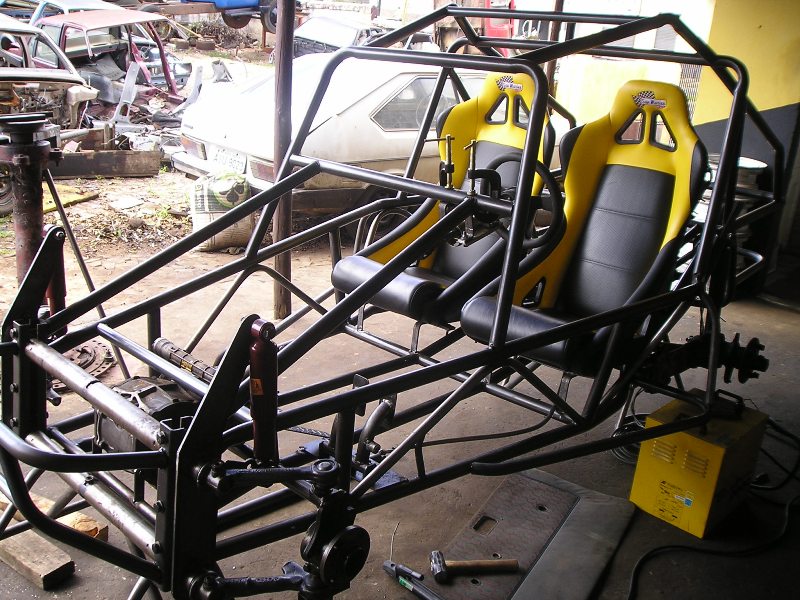

    ola galera ainda ñ consegui as fotos da gaiola 4x4 com mecanica VW aqui de PG mas vou conseguir e vou postar pra mostrar pra galera vou postar fotos da minha q é 4x2 mas o chassi é igual imagina ele 4x4 fica bem leve

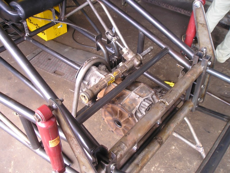

    mias uma

    QUERO SABER SE A ALAVANCA NÃO ENROSCA E SE A CAIXA DE DIRE.. É DA FIAT, TEM COMO ME ARRUMAR FOTOS DOS DETALHES DA FRENTE DELA, PRINCIPALMENTE DA CAIXA E AS PONTAS ONDE ELA ESTÁ FIXADA, É PARA COMPARAR ONDE VOU COLOCAR A TRANSMIÇÃO SE VAI CABER LEGAL NO LOCAL,,,VOLTANDO NA ALAV. DEVE TER FICADO ÓTIMA A POSIÇÃO DELA PARA ENGATES MAIS RÁPIDOS E A MÃO MAIS PROXIMA DO VOLANTE!!!!! UM CARDÃNZINHO AÍ POR BAIXO VAI FICAR O BIXO VALEU! UM ABRAÇO E AGUARDO RESPOSTA

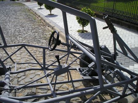

    a alavanca ñ posso te dizer se enrosca porque a mimha gaiola ñ ta andando ainda falta o principal o motor quanto a direção a caixa da minha é de uno mas se vc pegar a do palio é mais facil de colocar na gaiola só vc vaiter que fazer uma adaptação nos pivos oa do palio ou uno é mais fino dai vai de vcs ou corta e emenda os do fusca ou faz uma bucha e tem que cortar os bra cinhos onde vai os pivos pra ficar mais rapido o volante nas curvas quanto ao cambio eu usei o varão da direção do fiat para usar as cruzetas devido a altura da alavanca mas da certo que já foi testado eclusive acabei de voltar de um rid que foi realizado aqui em PG e participaram duas gaiolas as duas forom construidas pelo mesmo cara que me passou todas as dicas pra mim fazer a minha só ñ confundam a minha vai ser 4x2 a e as duas que estavam no raid hoje uma é 2x4 e outra é 4x4 vou postar fotos das duas e da prova depois que eu baixar as fotos hoje vou postar fotos dos detalhes da contrução da 4x4

    da uma olhada

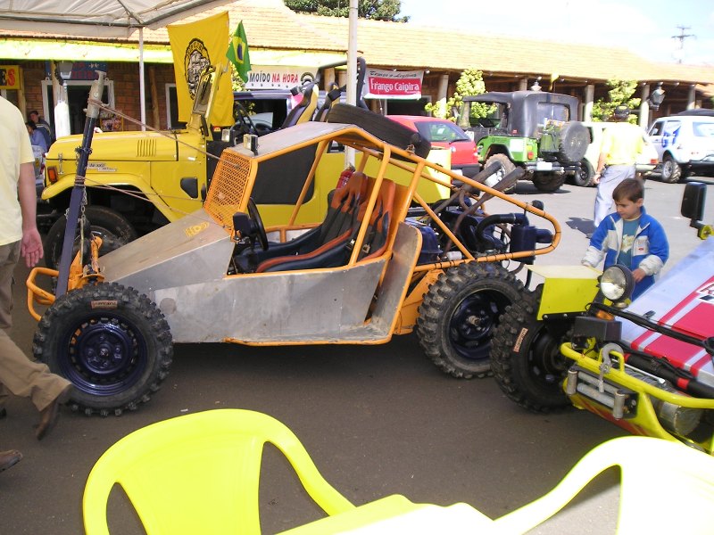

    A já baixei as fotos do raid esqueci de dizer que fui só como convidado etive em um dos pcs essas são antes da largada essa é 4x2
