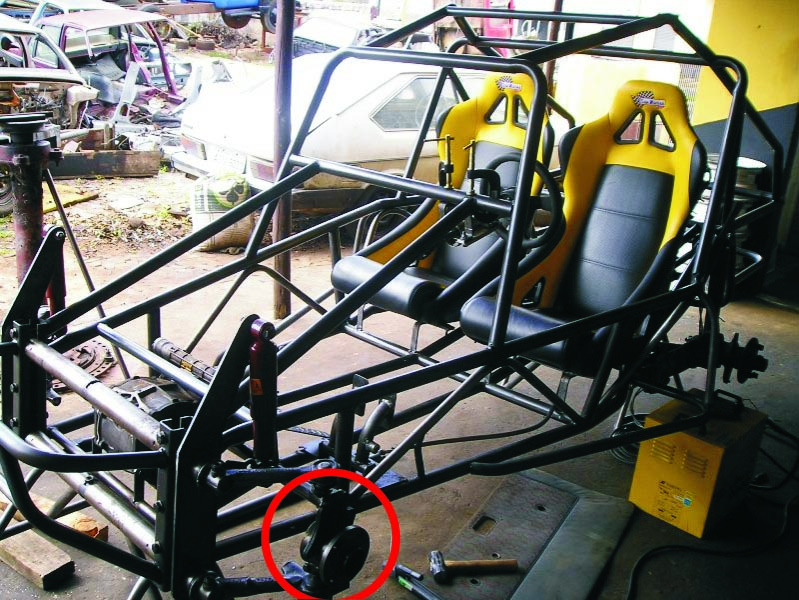

    Como foi feito nessa parte que assinalei (em vermelho na foto)???
    Vi que foi aumentada a distância dos tubos da suspensão, que ela foi reconstruída (aliás, prática comum nos EUA, nas gaiolas de corrida no deserto).
    Foi confeccionada uma peça especial pra essa parte? Tem mais fotos em específico dessa parte?
    Creio que isso é um dos principais problemas enfrentados por quem tenta esta adaptatação!
    Ah, essa gaiola é 4x4 integral ou tem que engatar?
    O câmbio é de Kombi? Variant 2?
    Por último: belas fotos!!! Gostei! 8)

    Iiihh ... não apareceu a foto, mas é a parte de onde iria a manga de eixo, e no caso da gaiola da foto foi colocado um sistema pra homocinética! Deu pra entender!?

    positivo foi feita outra peça onde vai os amortecedores para distanciar os tubos da suspenção a caixa é de kombi diesel agora ta integral sinto ñ tenho mais fotos da suspenção dianteira pois ñ me interessei em fazer aminha gaiola 4x4 pois sei que 4x2 vai onde jeep ñ vai

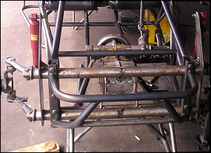

    E aí Jorge
    Sou de Ponta Grossa também , e participei deste raid e vi está gaiola , ela é muito bem feita, fiquei bem interessado para fazer uma , apesar de ter uma pick-up 4x4 , foi por este motivo que estou passeando por aqui.
    tenho uma foto dela , não mostra muita coisa , mas serve para o pessoal poder ter uma idéia.
    Até

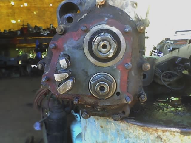

    E ai mec vou ter q pedir permição do dono da 4x4 para postar + fotos e pedir pra ele tambem como foi feita as transmição principalmente a saida do cardã da caixa pois só vi depois de pronta a caixa só te digo q a caixa dianteira é a mesma do fusca c/ relação 1x1 caixa de direção de palio o parabrisa cortado e temperado sob medida de 8 mm

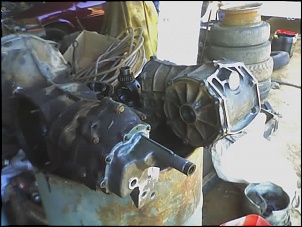

    VALEU CARA! DÁ UMA CHORADA POR MIM PRA TIRAR MAIS FOTOS DESSES DETALHES QUE TE PESSO.....AÍ VAI ALGUMAS DE MINHAS FOTOS DA JÁ INICIADA DOR DE CABEÇA
    Miniaturas de Anexos Miniaturas de Anexos -14-05-06_0805_789.jpg   -13-05-06_1806_608.jpg   -13-05-06_1619_874.jpg   -03-05-06_1411_214.jpg   -03-05-06_1401_124.jpg

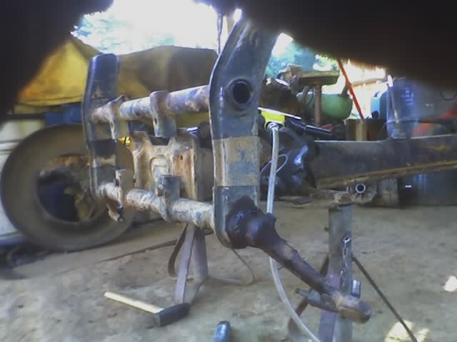

    TÔ LIGADO!!! SERÁ QUE VOCE CONCEGUE UMA SÓ QUE AO CONTRÁRIO DE TRAZ PARA FRENTE PARA EU VER ONDE O AMORTECEDOR ESTÁ FIXADO E COMO FOI FEITO A SAÍDA PARA A BARRA DE DIREÇÃO COMO PODE VER O MEU TÁ FEITO SÓ FALTA UNS AJUSTES(QUEM SABE FAZ AO VIVO
