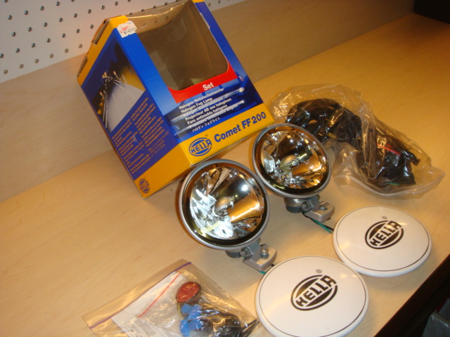

    6 Anexo(s)
    Estou precisando de uma ajuda sobre os 4 farois que vou colocar sobre o parabrisa...
    Desde o início pretendia usar os Hella da linha FF pois pelo pouco que li, vi que eles tem uma tecnologia própria de iluminação, nada de outro mundo, mas não são apenas simples farois...
    Me encantei primeito pelos FF100 que são ovais (fotos 1, 2 e 3) mas está impossível achar no Brasil e como quero para ontem, não to afim de comprar de fora... Ai surgiu a dúvida e opção de comprar os FF200 que são quase redondos (fotos 4, 5 e 6), o que acham? O preço é praticamente o mesmo, porém só consegui achar os FF200 "pra ontem"...
    Anexo 380907Anexo 380908Anexo 380909Anexo 380910Anexo 380911Anexo 380912

    leobnaval
    Postado originalmente por RONIE_VALIM Ver Post
    Ronie ambos modelos oferecem os modelos anti-neblina e longo alcance, veja qual você irá optar, pois muda bastante a forma de iluminação. O longo alcance tem foco concentrado para iluminar a longas distâncias e o anti-neblina, possui foco mais disperso para iluminar uma grande área próxima ao veículo.
    Qualquer um dos dos 2 (FF100 ou FF200) são ótimos faróis...
  • 16/11/2012, 15:08
    RONIE_VALIM
    Tô ligado Leo :concordo:

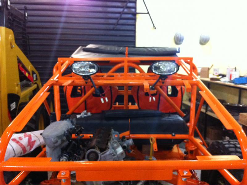

    2 Anexo(s)
    Dessa vez pensei com a razão e não com a emoção!
    Acabei comprando uns nacionais mesmo. Comprei 6 por menos do que pagaria em um par dos Hella...
    Pegando os Hella FF100 e esses nacionais, visualmente ficou quase empatado, são muito parecidos e são do mesmo tamanho... A qualidade da iluminação com certeza é menor, mas tudo bem!
    Pelo menos nunca vou me arrepender dos farois principais, valeram cada centavo!
    Nos traseiros fiz um furo em cada um e instalei uma lâmpada pingo das de lanterna para servir como ré e as lampadas do farol mesmo coloco em uma chave tic-tac.
    Observação para os principais: Abaixei eles e coloquei mais para lateral, agora ficaram perfeitos!
    Anexo 380986Anexo 380987

    leobnaval
    São bem parecido com os hellas FF100 hehehe, deve ser cópia para o pessoal instalar na Fiat Strada que vinha com este tipo de farol no quebra mato.
  • 17/11/2012, 00:41
    RONIE_VALIM
    Postado originalmente por leobnaval Ver Post
    É exatamente isso Leo!!!
