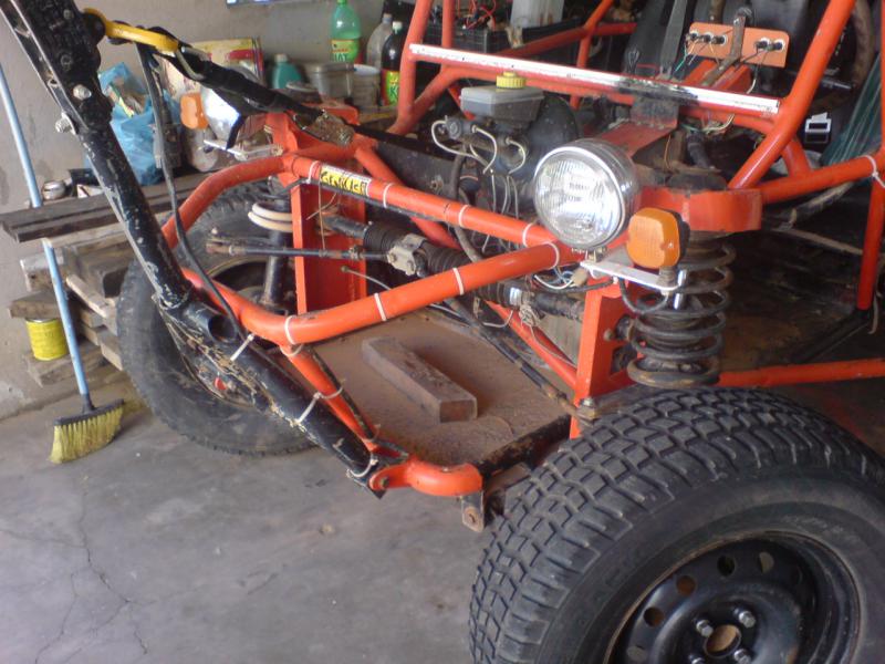

    É verdade.. Mas na foto eles estão sem aperto na porca do farol, ele tá até meio de lado.
    Quando fixar de verdade vai ficar mais "aprumadinho".
    Agora estou procurando farol auxiliar que tenha alto e baixo no mesmo farol (para o teto)... Se alguém puder indicar algum, agradeço!
    para ter um farol auxiliar assim como vc quer, a minha opinião seria pegar o bloco optico da brasilia e coloca-lo na carcaça de um farol de milha. na minha eu fiz e ficou perfeito.
    Anexo 379486
    Anexo 379486
    Legal o esquema, mas queria um pouco menor...

    Estou pensando em algo mais discreto porque serão para ficar no teto da gaiola, porém que forneça uma boa iluminação e que tenha um diâmetro +/- de 4 ou 5 polegadas, tipo esses aqui:
    Par Farol Milha Luxo Raiado Carcaça De Aço Rc425 - R$ 29,00 no MercadoLivre
    E eu queria achar com lampada alto e baixo porque sobrou o botão com chicote do gol que tem o seguinte:
    Lanterna, farol baixo, farol de neblina e lanterna de neblina. É este aqui ó:
    Interruptor Botão Farol Milha Gol G4 Polo 02/08 Golf 00/10 - R$ 79,98 no MercadoLivre
    A instalação ficaria assim:
    Farol principal Hella:
    Lanterna: Aciona rodando o 1º estágio o botão do gol
    Farol baixo: Aciona rodando o 2º estágio do botão do gol
    Farol alto e seta: Aciona normalmente através da chave de seta (também que sobrou do gol e irá trabalhar com a coluna de direção do gol, cilindro de chave do gol e code do gol com antena de leitura do chip na chave)
    4 Farois principais no teto:
    Acionam o farol baixo puxando o 1º estágio do botão do gol
    Acionam o farol alto puxando o 2º estágio do botão do gol
    Dúvida: Uma lâmpada H4 (alto e baixo) pode funcionar com os 2 filamentos ligados ao mesmo tempo?
    Desta forma as duas obrigatóriamente ficarão ligadas quando eu puxar o segundo estágio acionando o alto, e consequentemente o baixo não irá apagar.
    Segunda opção é usar a posição de farol de neblina para 4 farois convencionais para frente e a posição de lanterna de neblina para 2 farois também convencionais para traseira.
    Mas desse jeito os 4 dianteiros também ficarão ligados quando eu ligar os 2 dianteiros.
    Será que isso (sempre que ligar os faróis traseiros os 4 dianteiros irão acender primeiro e ficarão acesos) pode me atrapalhar de alguma forma?
    Espero que tenham entendido, expliquei da forma mais detalhada possível! rssssssss

    Postado originalmente por RONIE_VALIM Ver Post
    Não pode deixar os 2 filamentos acessos da lâmpada pois ela irá aquecer demasiadamente e provavelmente queimar num breve espaço de tempo, além de poder danificar o bloco optico do farol (soltar a camada de cromo e até deformar a carcaça se for plástica).
    Pode te atrapalhar sim, quando quiser iluminar apenas a tras. terá mais 4 faróis consumindo corrente da bateria, se o motor estiver desligado então pior ainda, principalmente numa situação de resgate por exemplo.
    Mais para isso é fácil é só instalar um interruptor na alimentação dos 4 diant.
    Tirando a chave do gol que vai usar no hella, o restante deveria ser acionados todos independentemente.
  • 08/11/2012, 01:09
    RONIE_VALIM
    Pensei em abrir o botao e tentar cortar algum contato para quando passar pro estagio da lanterna de neblina, desacionar o farol de neblina, mais ai o problema seria o inverso, se eu precisar de tudo ligado nao teria essa opçao!!!
    Talvez eu ligue 2 farois no primeiro estagio e os outros 2 no segundo estagio. Ate agora foi a unica coisa que consegui pensar para aproveitar o botao sem problema...
    So preciso achar um botao "tipo original" para os 2 traseiros...
    Tem uns legais mas eles sao tipo de pulso, nao ficam ligados tipo os tec-tec, precisaria de algum circuitinho eletronico para ficar acionado...
