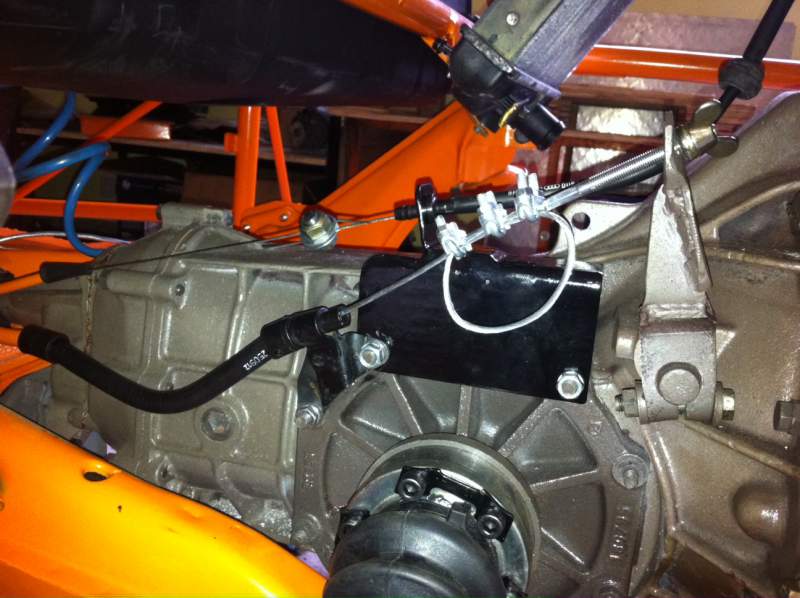

    Outra dúvida que só poderá responder quem já precisou fazer essa adaptação ou similar...
    Vou vir com o cabo do acelerador do fusca devido ao seu encaixe no pedal e para chegar no motor, vou usar o cabo do gol, portanto tenho que emendar os dois cabos em algum lugar ali perto do cambio.
    Já bolei todo o esquema de suporte e tal, porém para emendar, cheguei nesta solução abaixo.
    Inicialmente fiz com parafuso de porca 13mm e quebrou o parafuso com o aperto, agora fiz com parafuso de porca 17mm e tá beleza.
    Depois de apertado prendi uma ponta na morsa e um alicate de pressão na outra ponta e dei vários trancos fortes e não escapou e nem quebrou..
    O que me dizem? Aprovado?
    Anexo 382180Anexo 382181Anexo 382182Anexo 382183
    Ronie, vc pode dobrar as pontas dos cabos e passar pelo furo, depois pode até colocar um "arame" na laçada para travar assim não precisa apertar tanto e é impossível escapar...fiz assim na minha e não encomoda.

    Quanto a emenda do cabo está aprovada hahaha

    Fechado!
    Mais um B.O. resolvido então! rssssss

    Os 3 pedais já estão funcionando e muito bem... Achei muito prático e funcional o suporte para adaptação do cabo do acelerador...
    Só estou com medo de quando encher de barro isso tudo, se não travar tá bom!
    Se um dia precisar comprar para trocar, vou na loja e peço um do fusca e um do gol, precisarei de um alicate bom de corte para cortar os cabos na medida, uma chave 17mm e mais nada. Coisa de 10 minutos!
    Fuketeiro, tive que cortar um pedaço do flexível da embreagem, não teve jeito! Mas acho que consegui deixar como original novamente e fiz a curva, olha ai...
    Anexo 382475Anexo 382476
