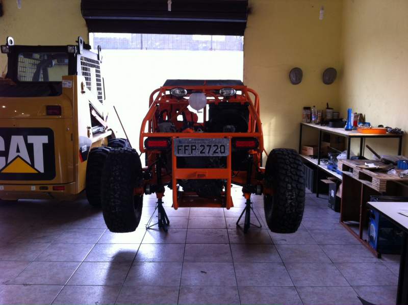

    Ontem a gaiola ganhou documentos e hoje ela ganhou um par de placas! rsssssssss
    Anexo 383325Anexo 383326

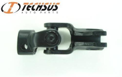

    Leo, o bom seria achar um acoplamento articulado desse da foto com as mesmas estrias da caixa do fusca... Será que eu acho? Ai minha caixa do fusca fica intacta...
    Anexo 383323
    Para não pensarem que eu sou louco, estou fazendo esse quebra-cabeça danado para tirar a coluna do fusca soldada e esse pedaço da barra do fusca que tá tudo sem estria, e que duvido que acho original novo para comprar.... Ou pelo menos de uma marca com a qualidade garantida...
    Anexo 383324
    Olá, tem um acoplamento do Santana e do Gol mais antigo que tem o mesmo estriado do Fusca, eu tenho um guarado aqui em casa para uma futura instalação com uma coluna com regulagem de altura...hehe, da certinho, abraço.

    Fuketeiro, dá uma opinião sobre a ideia que eu tive para usar a caixa nova do fusca...
    Você acha que pode existir um acoplamento desses da foto já com estria compatível com a caixa do fusca? Se existir meu problema está resolvido...

    Postado originalmente por RONIE_VALIM Ver Post
    Leo, acho que já decidi o que fazer...
    Vou colocar a coluna do gol, com chave de seta, miolo da chave, code, cubo etc..
    Na coluna do gol já tem um acoplamento deste da foto, original, que por sinal, é de ótima qualidade, igual "nóis gosta"...
    Na caixa de direção (vou morrer com os R$350,00 em uma TRW nova), faço o eixo ficar quadrado e uso outra peça dessa, o foda é que essa peça custa bem caro!
    Ai é só unir as duas peças (coluna e caixa de direção) com uma barra de ferro maciço que eu já até tenho.... Claro, deixando essa barra com as duas pontas quadradas...
    A única dó é que eu vou ter que modelar a caixa nova que vai me custar o zóio da cara!
    Solda... :discordo:
    Iai, aprovado?
    Anexo 383322
    Aprovado...hehe, gostei da idéia, olha se tem alguma distribuidora de peças aí onde vc mora e compra a caixa direto lá, vai sair bem mais em conta, abraço.

    Ronie sobre o estriado, seria bom você procurar algo da linha VW mesmo, talvez tenha algo que sirva (eu não sei de nenhum especificamente)
    E o cara que foi emplacar ela, o que ele falou?
    Anexo 383327Anexo 383328
    Tem sim, é da caixa de direção hidráulica TRW, da certinho....hehe

    Postado originalmente por leobnaval Ver Post
    Resumindo... Pagou um pau danado!!! Nem conferiu o documento nem o numero de chassi, se fosse cabrito ja tava berrando!!!

    RONIE_VALIM
    Postado originalmente por FUKETEIRO Ver Post
    Mas e tipo essa do Gol com a borracha no meio ou e tipo a do Fusca que tem os dois furinhos? Vi que alguns carros usam tipo essa do Fusca...
    Tem como vc especificar certinho essa que vc tem?
  • 01/12/2012, 01:07
    william lima
    [QUOTE=RONIE_VALIM;1824930]Mas e tipo essa do Gol com a borracha no meio ou e tipo a do Fusca que tem os dois furinhos? Vi que alguns carros usam tipo essa do Fusca...
    Dai roni,cara tenho um conhecido q tem desmanche,procurei por tudo pr ver c achava algo assm como vc quer, achei mas apenas um lado da certo no sertor do fusca,o outro qe vai na barra nao achei nada q desse certo,a nao ser q vc coloque o conjunto barra +bolachao do gol santana...

    FUKETEIRO
    Olá, é um acoplamento sem a borracha, tiro uma foto assim que chegar em casa e coloco aqui, abraço.

    ederjp
    Fala Ronie tudo bem!!
    Agora sim hein com docs pode ir passear de boa!!!:curtir:
