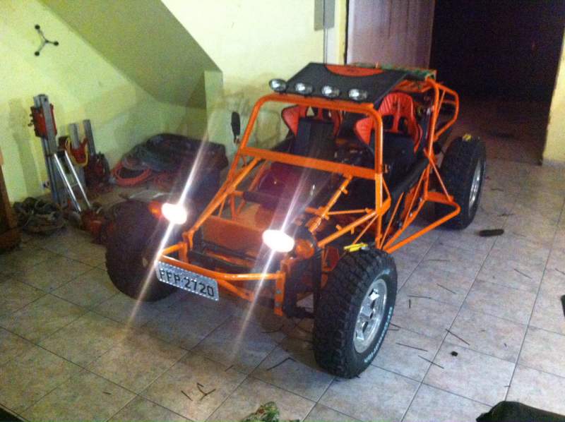

    RONIE_VALIM
    1 Anexo(s)
    Hoje a gaiola saiu do auto elétrico... Gostei demais do resultado, não tem nenhuma chave tec-tec, tudo feito através da chave de seta e do botão de faróis do gol...
    Pra rodar tranquilo só falta instalar o para-brisa, limpador de para-brisa e esguicho do para-brisa, mas a fiação já está toda pronta...
    Foto do lugar que tem próximo de casa, chamamos de "barranco", quem quiser vir brincar está convidado! É muito grande o local e tem de tudo um pouco...
    O bloqueio manual funciona perfeitamente!!!
    E o freio traseiro quando é bastante exigido no asfalto, trava!
    Anexo 390614

    FUKETEIRO
    Postado originalmente por RONIE_VALIM Ver Post
    Anexo 390614
    Olá, que beleza que ficou, faz um vídeo aí dela nesse local pra gente ver....hehe, abraço.

    diego vieira
    Anexo 390614
    parabens ,muito linda ...

    RONIE_VALIM
    Logo mais eu coloco mais fotos e videos da gaiola em ação pessoal...
    Queria tirar uma dúvida: Já achei que faz o vidro sob medida, porém eles não instalam... Como vocês sugerem que eu instale?
  • 22/01/2013, 17:01
    leobnaval
    Eu conheço 2 formas:
    Borracha universal para vidro (compra por metro) e encaixa entre o vidro e a estrutura.
    Ou cola (silicone especifico para parabrisa), porém esta depende de uma acabamento após a aplicação, geralmente vai uma borracha apenas para acabamento.
    Lembrando que essas 2 formas devem ser pensadas antes do corte do vidro, pois a cola o vidro tem que ficar por cima da estrutura e a borracha o vidro tem que ficar rente a estrutura sobrando um espaço para encaixar a borracha.

    Jóy
    2 Anexo(s)
    Boa noite Ronie_Valim!
    Cara na verdade não tem muito segredo não...da minha eu mesmo coloquei com a ajuda da minha esposa, depois de ter o vidro recortado sob medida vc compra a borracha universal para para-brisas e manda ver...o meu ficou pronto em menos de 15 min:cool:, claro que vc deve ter pelo menos visto alguém colocar:putz::shock:, más não tem segredo: tem que ser em um dia quente, e vc deve usar uma cordinha de nylon em toda a extensão da borracha pra puxar a aba que prenderá o vidro...:curtir:
  • 22/01/2013, 20:55
    Jóy
    Nos dois cantos inferiores depois eu tive que fazer um acabamento com cola de para-brisas preta...pois faltou um pouco de experiência no corte da borracha:concordo:.
    Ps* A sua gaiola tem aquele friso no aro do para-brisa pra encaixar a borracha?

    FUKETEIRO
    Olá, como a sua tem a estrutura ta fácil, na minha não veio com aquela aba soldada, ou eu soldo ou faço uma estrutura de alumínio igual de buggy e fixo nos canos, que também é uma opção para vc, onde fazem box eles dobram o "U" para colocar o vidro dentro, abraço.
