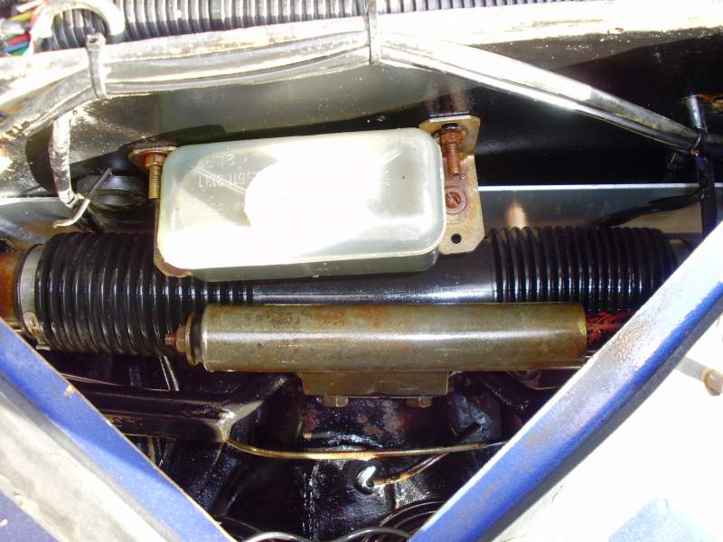

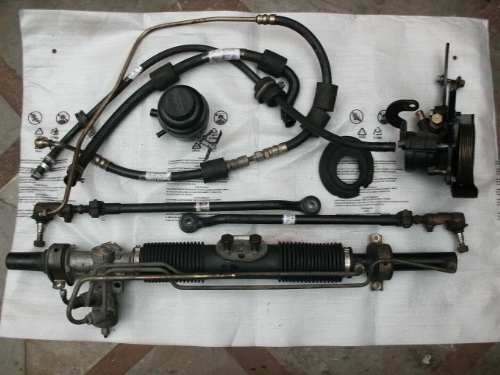

    Pessoal, estou com uma dúvida quanto à caixa de direção do Monza, se não me engano o Leo estava usando uma dessa...
    Seguinte, já que tá peidando, que cague de vez... Vou colocar hidráulica!
    Sei que se apenas trocar a caixa por outra do Palio, do Monza ou alguma outra já vai ficar leve... Mas 2 pessoas que eu gostaria que andasse na gaiola, não andam porque está muito pesado, acho que o volante pequeno que uso também ajuda a ficar pior...
    Cotei uma caixa de direção do Monza (optei por essa porque segundo relatos, é a mesma distância entre terminais do Fusca, logo, não precisarei soldar... Medi uma hoje e deu uns 6 cm maior, mas dá para regular na rosca do alinhamento e deixar menor.
    Estou com dúvida no seguinte:
    Vejam uma foto de uma caixa adaptada e de uma caixa original, os braços tem que ser mudados de lado... Dúvida: Na hidráulica conseguirei fazer este "trampo" de mudar de lado?
    Em último caso eu não faço com parafuso passante igual aparentemente está feito nesta mecânica, posso usar uma chapa dobrada em U fixando originalmente e transferindo para o outro lado...
    Gostaria de opiniões sobre esta adaptação por favor...

    Ronie, tem que falar com os experts porque a direção pode ficar leve demais, nâo sei se tem como regular a pressão da bomba. Digo isto porque instalei uma elétrica na minha e na estrada não tem condições de andar com ela ligada, fica leve demais e perigoso.
    Tem que ver se alguém já instalou em gaiolas para saber como fica...

    1 Anexo(s)
    Postado originalmente por RONIE_VALIM Ver Post
    Anexo 400137Anexo 400138
    Uso Cx mecanica do Monza e não precisei mudar os braços de lado. Sei que a do gol precisa ser trabalhada mas a do monza até onde eu conheço não precisa.
    Depois que instalei, fiz alinhamento, geometria e precisou mecher pouca coisa.

    É verdad, não tinha levado muito a sério que ficaria leve demais... Vou ver isso...

    E a caixa mecânica do Monza fica bacana? Bem mais leve ou apenas tirou a folga e continuou um pouco pesada?
    Outra coisa, os braços precisam ficar o máximo retos em relação a fixação dos terminais nas mangas ou precisam ficar mais pra cima / baixo ou frente / trás?
    Talvez eu coloque a mecânica para testar e se mesmo assim não agradar eu troco pela hidráulica, pelo menos só vou gastar o valor da caixa mecânica, afinal, creio que a fixação da mecânica e da hidráulica seja a mesma...

    Ronie quanto a caixa de direção, se for hidráulica talvez fique realmente muito leve a diant. da gaiola. Talvez você nem precise do sistema hidráulico, enfim é suposição o único jeito de saber é fazer e testar...
    É verdade Leo, não tem como saber ao certo, tem que testar mesmo...
