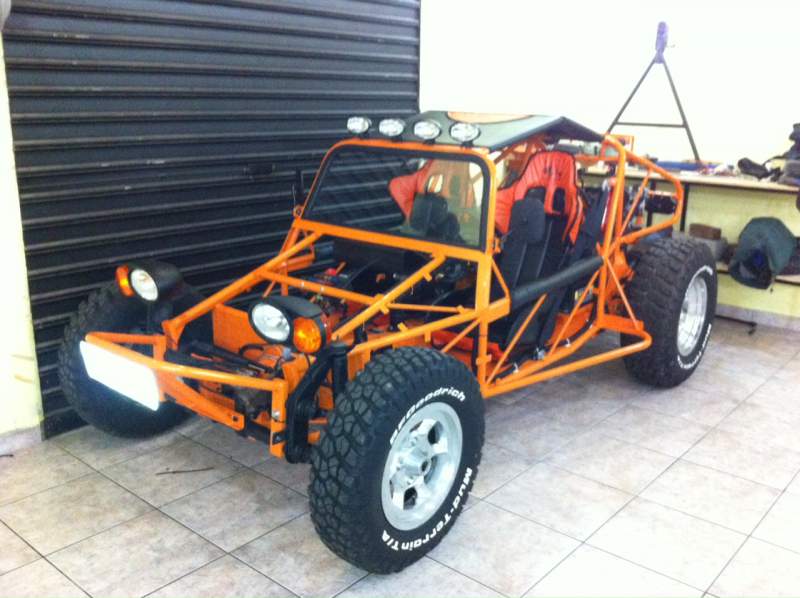

    Trago uma dúvida e peço opiniões!
    Eu sou contra a usar espaçador em roda de carro, no Troller não usava (mudei de roda para resolver), na Hilux não coloquei pneu maior para evitar usar porém nos quadriciclos e na gaiola não tenho tanto receio, mas vejam as fotos...
    Eu já uso 1.1/2" mas mesmo assim o carro manobra muito mal, estou pensando em usar 3" conforme foto que tirei para teste, vejam e opinem por favor...
    Anexo 393845Anexo 393842Anexo 393843Anexo 393844

    OLá, as gaiolas sofrem desse mal, na minha uso roda aro 14 e alargador e ainda pega, essa estrutura foi feita para aqueles pneus de 4 polegadas direcionais de trator...rsrs, aí a solução é essa aí mesmo, como é bem leve a frente acho que não dá problema, pode acelerar sem medo, abraço.

    ronie a gaiola ta um esculacho parabéns, quero ve ela suja de barro heim rsrsrsrsrsrs os alargodores devem resolver na frente só usa trava liquida nos parafusos pra garantir!
  • 06/02/2013, 18:52
    leobnaval
    É Ronie ou usa alargadores, ou modifica os tubos da gaiola. Não tem pra onde correr.
    A gaiola está muito linda :concordo:.

    esse é um defeito da estrutura que comprou, esse fabricante poderia mudar este detalhe da gaiola fazendo uma simples curva no local, sendo esta curva que ja faço nas minhas.
    não vejo problema em por os alargadores em relação a roda se soltar, principalmente para andar no asfalto, mas em um uso continuo em trilha ira diminuir a vida util dos rolamentos pelo fato do centro vertical do pneu ficar deslocado do rolamento.Anexo 394926Anexo 394927
  • 14/02/2013, 09:28
    RONIE_VALIM
    Realmente, também considero um erro não ter espaço para o pneu...
    Tem outros 2 detalhes menos importantes que achei também: Difícil acesso para pessoas maiores (entrar no carro) e ângulo de saída.
