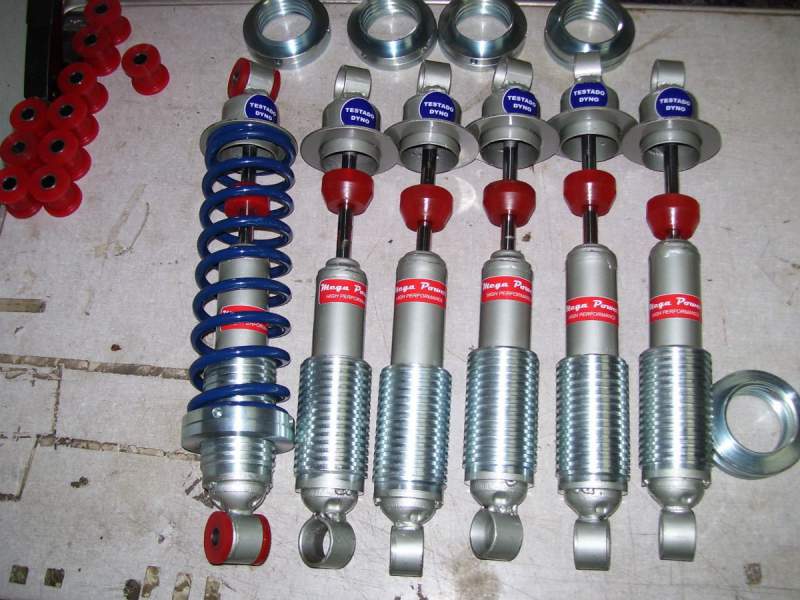

    Ah, boa notícia... O torneiro em frente a minha casa fabrica o esquema de rosca que o pessoal usa nos coil over... Tó atrás da mola, se eu achar vou fazer eu mesmo a adaptação! Olha a foto... É extremamente simples! Só resta saber se o soldador vai querer dar os pingos de solda nos amortecedores pressurizados...

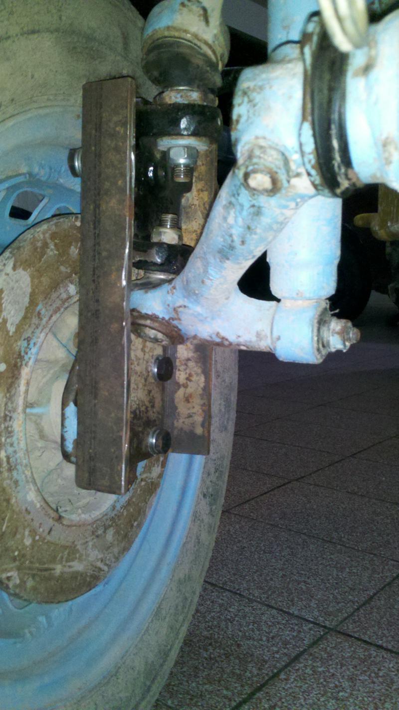

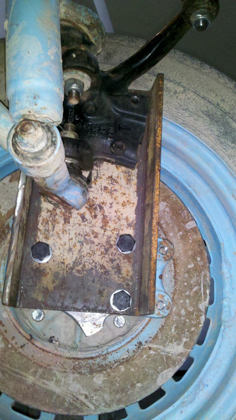

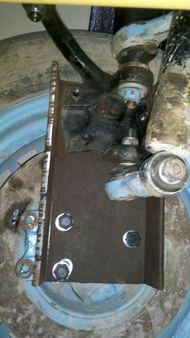

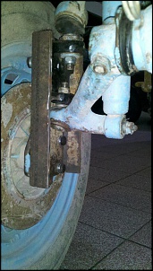

    Se o espaçador que vc fez está permitindo que as homocinéticas trabalhem sem trancar/desmontar. Vc soma espaçador+semieixos que já é um ótimo parâmetro e fabrica novos semieixos. E para isso vc vai ter que desmontar os semieixos novamente hehehe... Mas não precisa desmontar a torção novamente, agora é mais fácil. Detalhe que na minha deu medidas diferentes dos semieixos, um braço da susp. está um pouquinho torto, vc tem q analizar isso tbm. Aconselho a fazer uma luva na emenda dos semieixos (foto).
    A Susp. traseira da minha é Variante 2. Eu havia erguido até o limitador do facão e não gostei por dois motivos: 1- ficava dura p/ KCT, haja coluna para aguentar!! 2- as homocinéticas trabalhavam estalando. Prefiro fazer trilha encalhando um pouco mais (faz parte da diverção desatolar hehehe...mas fico bem pouco...), com um pouco de "conforto" Sem o medo constante de quebra.
    Tenho na minha, freio de mão individual, ajuda bastante quando a roda perde a aderência. O problema é que nem sempre eu lembro de uzalos hehehe...
