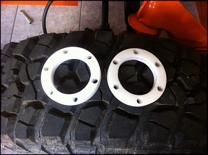

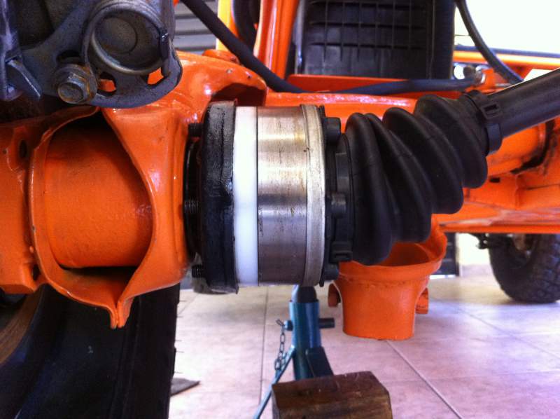

    Só deu tempo de fazer de um lado até agora... Como eu consegui dar mais pressão na barra (usando umas 4 catracas de 50mm de amarrar carga e quebrei uma delas rssss), agora o facão está encostando no novo suporte (que cortei) e já está na correta altura nova... Ganhou +/- 6,5cm ~ 7,0cm...

    Ronie, de que material são estes espaçadores? se for de nylon tem que tomar cuidado porque o nylon sede quando aperta o parafuso, ele pode se soltar ou quebrar os parafusos.

    Flávio, não é nylon, é outro material que não estou conseguindo me lembrar...
    Como tem uma empresa que trabalha com CNC exatamente em frente a minha casa, tenho muita facilidade em fazer essas pecinhas mais simples, só pedi para fazerem na medida e falei a aplicação e pedi para fazerem de algum material que aguentasse o rojão...
    30 minutos depois estava pronto!
    Eu me liguei mais em saber se ia liberar o estrangulamento dos semi-eixos... E deu certo!
    Se der algum problema encomendo os próximos em ferro, enquanto isso vou ficando de olho no aperto...
    Valeu pelo toque
    Seria Polipropileno....
