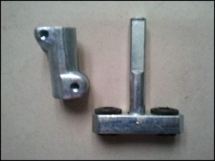

    Fuketeiro, você consegue me dar precisão de qual carro são essas peças que você deixou foto? Não acho isso de jeito nenhum...

    Mas não tem estria e tem que entrar apertado (estragando as estrias da caixa do fusca).

    Vc vai colocar a coluna do Gol na Gaiola? Se for acho que a junção do Fusca moderno vai dar o tamanho certinho, é bem comprida, tem uns 20cm aí vc não precisa usar essa daí, vou ver se acho uma foto. abs.

    Olá, dessa aqui do Gol é a mais comprida que existe e o estriado é o mesmo do Fusca, facinho de achar...hehe

    Fuketeiro, eu tenho uma peça dessa ai do gol G4 e é quadrado dos dois lados... E no anúncio fala que é do G4.
    O anúncio deve estar errado então? Os gol antes de G4 era estriado?
    Veja o que eu tenho:
