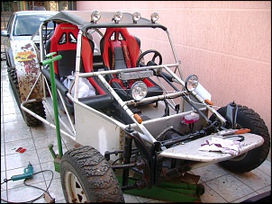

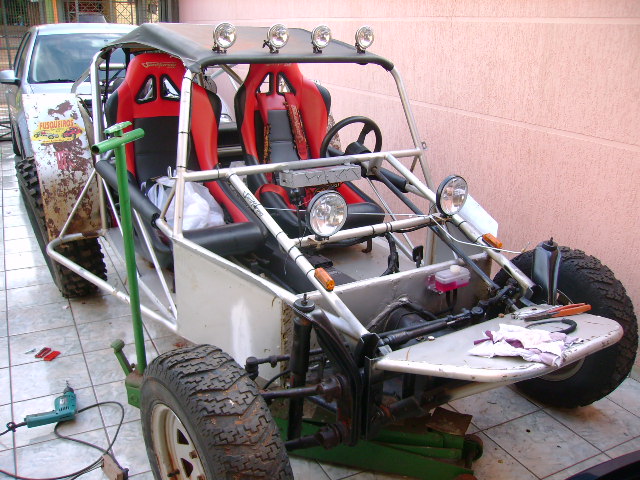

    Apenas para comparar preço:
    A gaiola abaixo era do Colella. Mecânica 1.4 da kombi flex. É um verdadeiro carro de asfalto, muito bem montado. A pedida dele era 25k (mas inicialmente pediu 27k).
    Creio que a minha não vai perder pra absolutamente nada, isso é, se não ganhar...
    Não estou montando visando preço de vender depois pois estou meio que realizando um sonho de consumo. Mas preço por preço, acho que a minha não está fora do que realmente possa valer depois de montada, e turbinada.

    Na moral, não é porque é a minha, mas prefiro muito mais a montagem da minha pelo preço que custará de final...
    Aceito opiniões sinceras sobre o assunto...

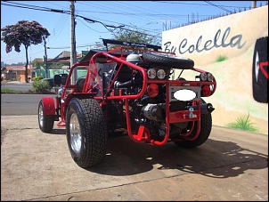

    Olá, vou tirar uma novas, ela ta precisando de um trato, ela foi feita pelo Colella em 2005, era vermelha, depois foi pintada de prata, agora estou querendo pintar ela de laranja do Crossfox...hehe, tenho uma foto dela na garagem de um ano atras quando revisei ela, olha aí, abraço.Gaiola Colella com IRS + Cambio de Kombi Diesel + AP 1.6 Flex-imagem-072.jpg

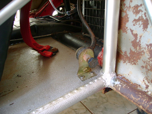

    Hoje tive que morrer em R$100,00 por dois flexiveis para o freio traseiro. Devido a distância da pinça e por não ter notado que faltava uma orelhinha do braço direito da suspensão para usar cano metálico + flexivel, por isso tive que mandar fazer com 65cm de ponta a ponta. Nessa eu tive dó! Dá para reparar na foto anterior...

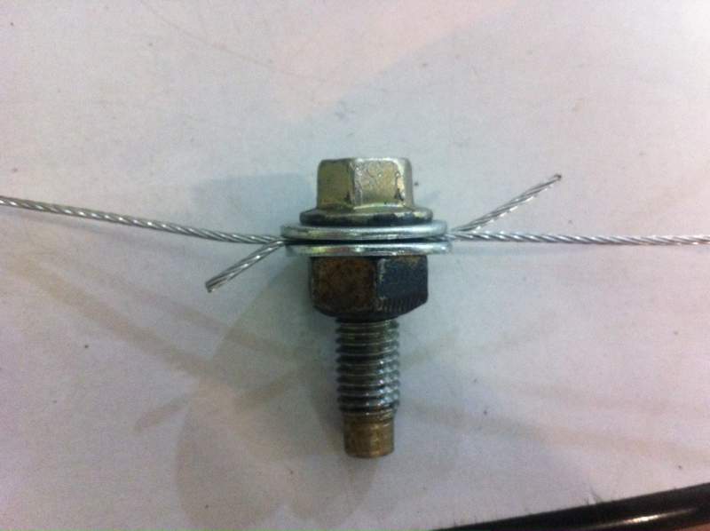

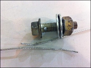

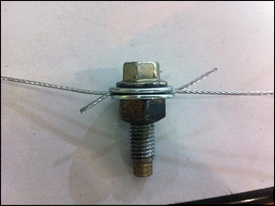

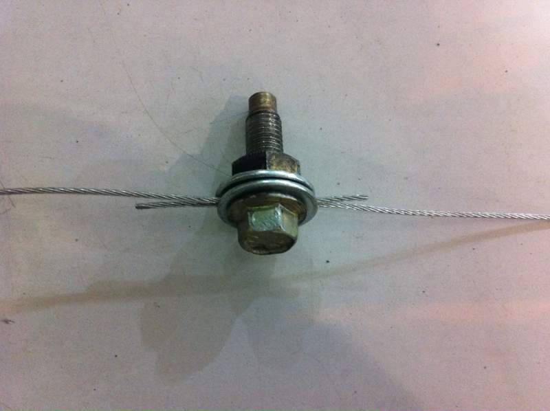

    Outra dúvida que só poderá responder quem já precisou fazer essa adaptação ou similar...
    Vou vir com o cabo do acelerador do fusca devido ao seu encaixe no pedal e para chegar no motor, vou usar o cabo do gol, portanto tenho que emendar os dois cabos em algum lugar ali perto do cambio.
    Já bolei todo o esquema de suporte e tal, porém para emendar, cheguei nesta solução abaixo.
    Inicialmente fiz com parafuso de porca 13mm e quebrou o parafuso com o aperto, agora fiz com parafuso de porca 17mm e tá beleza.
    Depois de apertado prendi uma ponta na morsa e um alicate de pressão na outra ponta e dei vários trancos fortes e não escapou e nem quebrou..
    O que me dizem? Aprovado?
