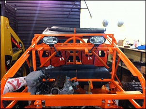

    Dessa vez pensei com a razão e não com a emoção!
    Acabei comprando uns nacionais mesmo. Comprei 6 por menos do que pagaria em um par dos Hella...
    Pegando os Hella FF100 e esses nacionais, visualmente ficou quase empatado, são muito parecidos e são do mesmo tamanho... A qualidade da iluminação com certeza é menor, mas tudo bem!
    Pelo menos nunca vou me arrepender dos farois principais, valeram cada centavo!
    Nos traseiros fiz um furo em cada um e instalei uma lâmpada pingo das de lanterna para servir como ré e as lampadas do farol mesmo coloco em uma chave tic-tac.
    Observação para os principais: Abaixei eles e coloquei mais para lateral, agora ficaram perfeitos!

  • #298
    Usuário Avatar de leobnaval
    03/06/2007
    Piracicaba/SP
    5,611
    Citação Postado originalmente por RONIE_VALIM Ver Post
    São bem parecido com os hellas FF100 hehehe, deve ser cópia para o pessoal instalar na Fiat Strada que vinha com este tipo de farol no quebra mato.
