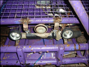

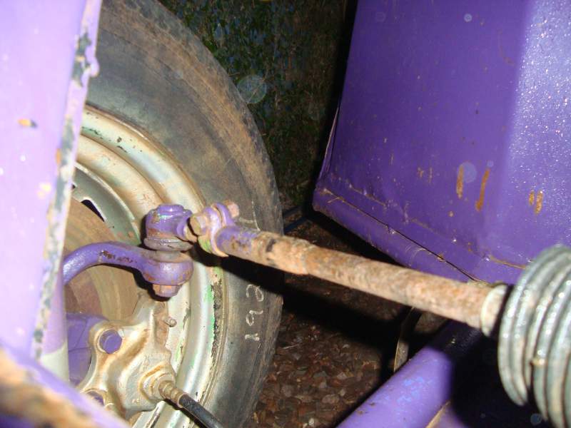

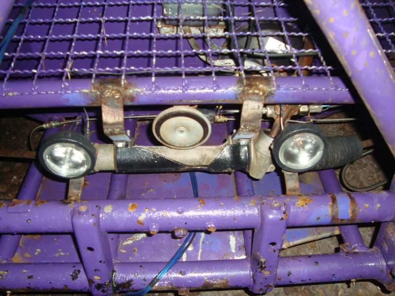

    do corsa fica bom, usa os terminais do fusca com um pedaço das barras do fusca tbm fica maios ou menos assim, para prender ela tbm é bem fácil ela já tem um soporte é so fazer duas barras chatas com furos para fixar, eu usei cantoneiras com algumas manobras pra desviar do hidrovacuo, mas na sua fica tranquilo
    Gaiola Colella com IRS + Cambio de Kombi Diesel + AP 1.6 Flex-dire-o-gaiola-011.jpg
    Gaiola Colella com IRS + Cambio de Kombi Diesel + AP 1.6 Flex-dire-o-gaiola-012.jpgGaiola Colella com IRS + Cambio de Kombi Diesel + AP 1.6 Flex-dire-o-gaiola-008.jpg
    Don´t worry be happy

    Fala Miguéh... Parece ser fácil mesmo, mas estou correndo de soldas "não originais" na minha direção...
    Estou pendendo a usar do Monza porque pelo que li, ela encaixa perfeitamente nas mangas da gaiola... E pensando a grosso modo, o Monza é bem mais pesado do que o Corsa, portanto a direção dele deve ser mais resistente e se tornar mais leve na gaiola...

    ela é maior tu vai te que corta do mesmo jeito eu tinha do monza já, mas quando a suspensão trabalhava as rodas abriam e fechavam se é que me entende, e aqueles braços que saem do meio dela não gostei muito tbm, mas oq fizer ta aprovado heheheh pra quem não tinha muita noção de gaiola ta ficando a mais top do forum! vlw irmão coloca fotos ai da gaiola

    agora li o post do leu a que eu tinha adaptado pode ser que não era essa pq não tinha amortecedor, e os braços de fundidos não foram facil de deixar no tamanho do eixo do fusca, talvez essa de outro modelo com amortecedor já sirva bem
