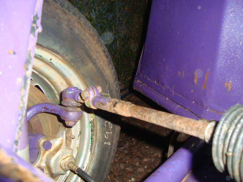

    3 Anexo(s)
    do corsa fica bom, usa os terminais do fusca com um pedaço das barras do fusca tbm fica maios ou menos assim, para prender ela tbm é bem fácil ela já tem um soporte é so fazer duas barras chatas com furos para fixar, eu usei cantoneiras com algumas manobras pra desviar do hidrovacuo, mas na sua fica tranquilo
    Anexo 383041
    Anexo 383039Anexo 383040

    Fala Miguéh... Parece ser fácil mesmo, mas estou correndo de soldas "não originais" na minha direção...
    Estou pendendo a usar do Monza porque pelo que li, ela encaixa perfeitamente nas mangas da gaiola... E pensando a grosso modo, o Monza é bem mais pesado do que o Corsa, portanto a direção dele deve ser mais resistente e se tornar mais leve na gaiola...

    miguéh
    ela é maior tu vai te que corta do mesmo jeito eu tinha do monza já, mas quando a suspensão trabalhava as rodas abriam e fechavam se é que me entende, e aqueles braços que saem do meio dela não gostei muito tbm, mas oq fizer ta aprovado heheheh pra quem não tinha muita noção de gaiola ta ficando a mais top do forum! vlw irmão coloca fotos ai da gaiola
  • 29/11/2012, 13:37
    miguéh
    agora li o post do leu a que eu tinha adaptado pode ser que não era essa pq não tinha amortecedor, e os braços de fundidos não foram facil de deixar no tamanho do eixo do fusca, talvez essa de outro modelo com amortecedor já sirva bem
