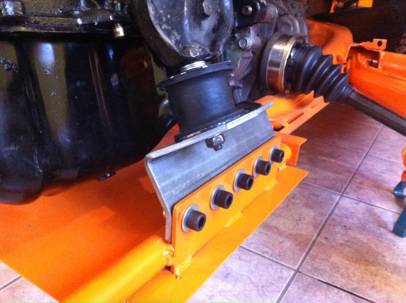

    Terminei os suportes dos coxins e queria uma opinião da galera...
    Reparem que os coxins ficaram um pouco tortos, será que isso pode me causar problemas? Tentei voltar um pouco na marreta mas não consegui, ponto positivo para a resistência da peça!
    A folga das 3 arruelas de cada lado foram de propósito, como o coxim já é meio convexo e a área de contato para aperto seria a mesma de uma arruela, usei as arruelas.
    Preferi deixar sobrar espaço do que faltar... (Duvidei de mim mesmo que conseguiria acertar a dobra na mosca!) rssssssss
    Os parafusos serão de inox, só usei estes pois no feriadão a loja que vende inox fechou e eu não podia perder esse tempão e não fazer os suportes só por conta dos parafusos!

    Roni nai vai fikar meio apertado pra trocar o oleo ai??dahh a inpressao q vc vai ter q tirar tudo isso qndo precisar trocar o oleo...

    Vai nada!
    Vou fazer um furo de +/- 3 polegadas com uma serra copo por baixo do protetor para soltar o bujão e esgotar o óleo... E mesmo que suje a chapa, cabe a mão numa boa para uma limpeza e tal...
    Ficou ótimo os coxins....
    Essa peça não dobra fácil não, vai umas par de tonelada para dobrar uma chapa dessa.
    Usar pouco parafuso é bobagem né hsuahsuahsuashua

    Só estou com medo do coxim trabalhar "meio errado / torto" e quebrar fácil... Mas se isso acontecer basta tirar os suportes e fazer outros por R$15,00 =D
    Então... Como não tinha mais o que fazer, decidir usar mais parafusos para dar mais trabalho e ocupar mais o tempo rsssss
    Brincadeira, eu ia usar 4, mas 5 ficou mais legal! rsss
    Foi feito no corte a laser e dobra no cnc?
  • 21/11/2012, 13:20
    RONIE_VALIM
    Que nada... Cortou tipo numa guilhortina e dobrou numa máquina lá hidráulica que nem sei o nome...
    Chego lá com as medidas ou molde e os caras fazem na hora...
    O problema é a precisão que nem sempre é perfeita, como pode ver que os coxins ficaram meio tortos...

    Mais fica bom.
    Esse tipo de corte em guilhotina só não fica bom para fazer peças com curvas e/ou furos, porque não tem como ela fazer.
    E a dobra é isso mesmo um prensa hidráulica, mais tem umas que tem uma grande precisão por ser controladas por cnc. Se não a precisão fica por conta do zóio ou de gabaritos....
