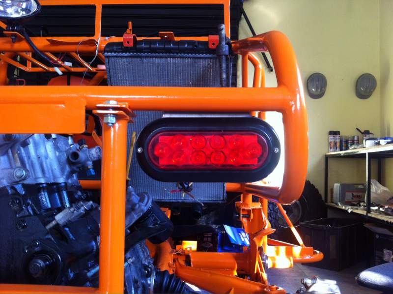

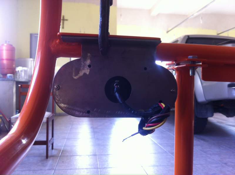

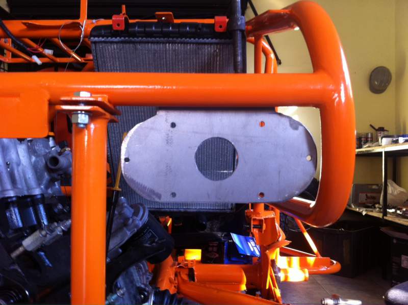

    Leo, peguei pra fazer e fiz na maior moleza os suportes das lanternas (até agora só fiz um). Olha ai...
    Anexo 382075Anexo 382076Anexo 382077Anexo 382078
  • 22/11/2012, 20:44
    leobnaval
    Postado originalmente por RONIE_VALIM Ver Post
    Ronie ficou muito bom, eu achei que o interno tivesse que ser ovalado, como só passa o furo no centro fica mais fácil. Quando faço peças assim na esmerilhadeira costumo dar acabamento com um disco flap, fica muito bom...

    Preciso matar uns cantos ainda e vou pintar com spray agora só para montar e quando a gaiola tiver pronta vou tirar tudo que está com spray e mandar um pacotão só para pintura eletrostática, a pintura se encarregará de dar o toque final!
