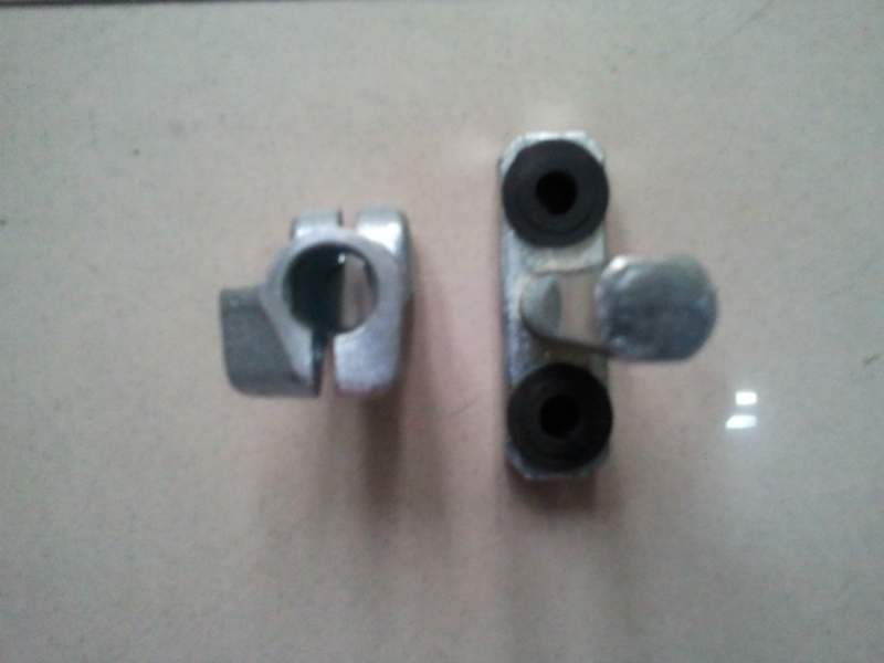

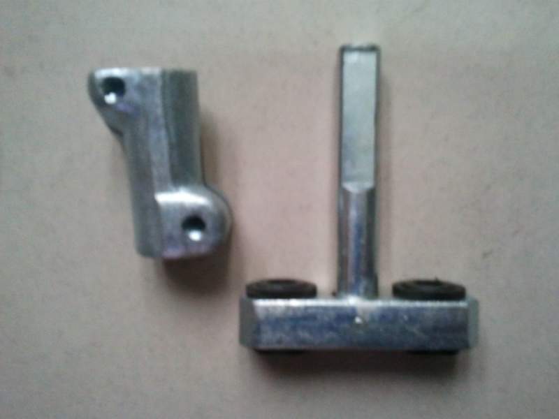

    Olha as fotos....hehe.
    Anexo 383422
    Anexo 383423

    Fuketeiro, especificações...?

    É do Gol, Santana com direção hidraulica.

    Me ajuda ai sobre a peça de acoplamento da coluna de direção...

    Fuketeiro, você consegue me dar precisão de qual carro são essas peças que você deixou foto? Não acho isso de jeito nenhum...
    O máximo que achei foi isso:
    COLUNA INFERIOR COMPLETA DA DIREO HIDRULICA GOL PARATI SAVEIRO G2 G3 G4 - DINAMAR - Dinamar Distribuidora - Especializada em Direo Hidrulica
    Mas não tem estria e tem que entrar apertado (estragando as estrias da caixa do fusca).

    Vc vai colocar a coluna do Gol na Gaiola? Se for acho que a junção do Fusca moderno vai dar o tamanho certinho, é bem comprida, tem uns 20cm aí vc não precisa usar essa daí, vou ver se acho uma foto. abs.

    Olá, dessa aqui do Gol é a mais comprida que existe e o estriado é o mesmo do Fusca, facinho de achar...hehe
    Acoplamento Da Direção Hidraulica Do Gol Bola Completa - R$ 120,00 no MercadoLivre

    Fuketeiro, eu tenho uma peça dessa ai do gol G4 e é quadrado dos dois lados... E no anúncio fala que é do G4.
    O anúncio deve estar errado então? Os gol antes de G4 era estriado?
    Veja o que eu tenho:
    http://www.4x4brasil.com.br/forum/at...7&d=1354325020
