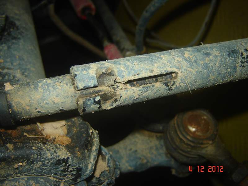

    Ronie parabens pelo projeto, venho acompanhando desde o inicio.
    nao sei se isso que voçê procura (foto. desculpa pelo barro ) mas a minha gaiola tem caixa de fusca, e usei a barra de direção de um voyage, nao sei o ano, mas deve ser 90 , por ai, mas essas peça da foto tem as estrias igual a caixa do fusca, usei completa . foi so encaixar, ta faltando ai é uma peça que faz o aperto e tipo uma abraçadeira ,com um parafuso.
    Anexo 383974Anexo 383972Anexo 383973
