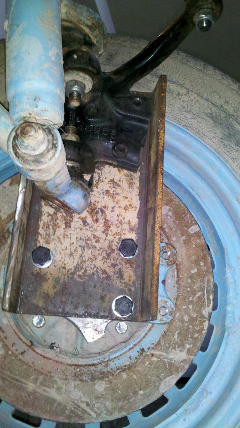

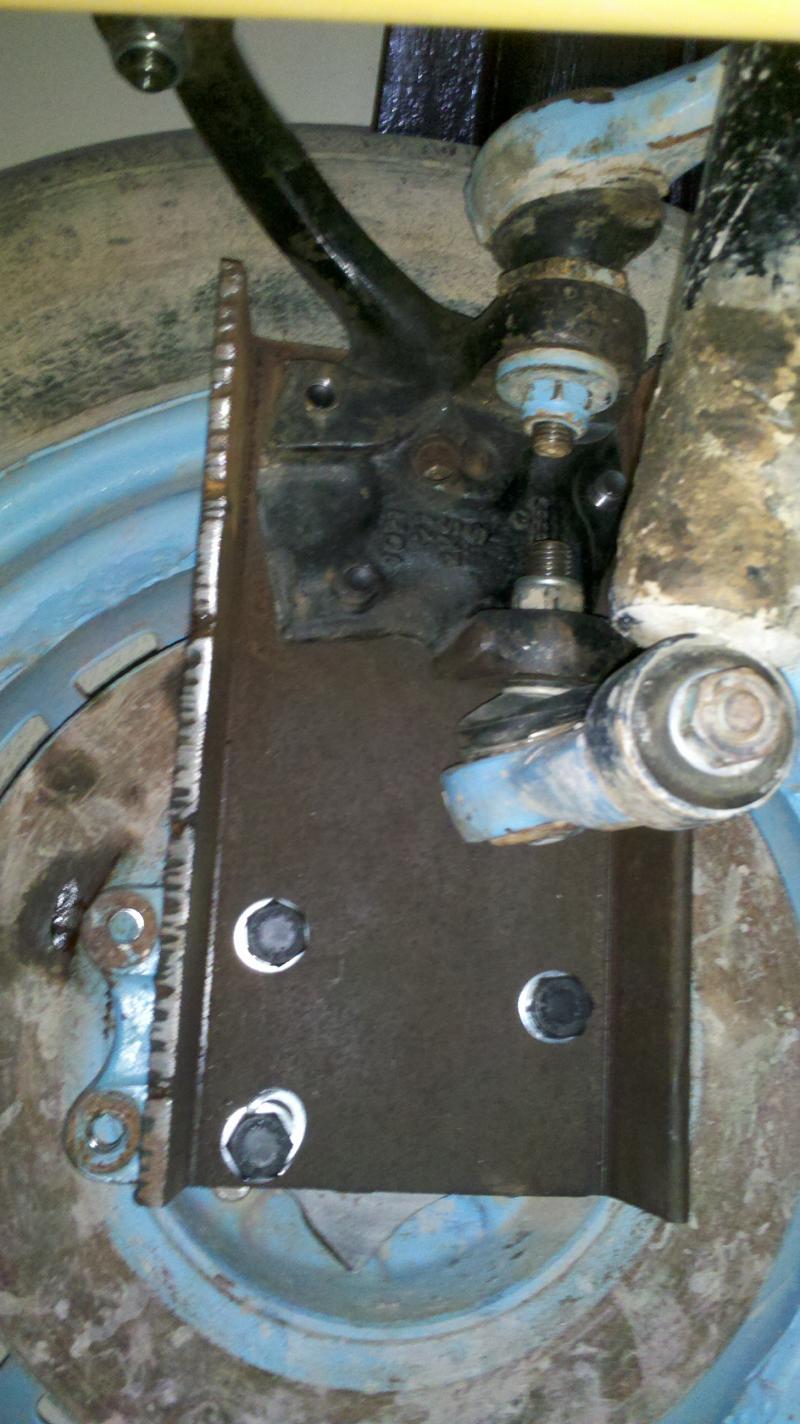

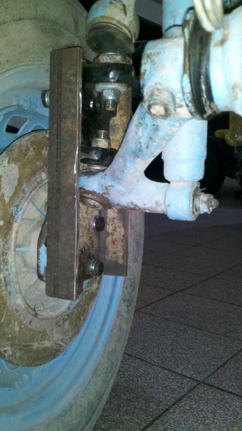

    Olá, pra mim é aço fundido, porque fui tirar uma beiradinha pra passar o cabo de velocímetro e tomei um suador pra serrar, aí fui furar para fazer rosca estragou minha broca e não furou, paguei caro pra cacete na broca, vou colocar dois parafusos de aço 12mm e dois 8mm de aço pra segurar, to copiando um sistem americano usado em pista pra Fusca de corrida onde uma placa com a ponta de eixo é fixada nos tres parafusos do espelho do protetor do disco de freio, com parafusos 10mm de aço e vc ainda regula o cáster, hehe, vou colocar as fotos de noite, ta no meu outro note, abraço.
