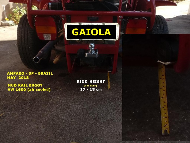

    Gaiola VW 1600 (Colella) relação coroa/pinhão 35x8. Distância entre-eixos = 2,17 m. Gasolina.
    Vão livre 18 cm. Tem bom desempenho na terra, barro e trilhas. Na pista é agradável de dirigir, é bastante estável, pois a distância entre-eixos é boa. Todavia a transmissão é "curta" (35x8) e acima de 80 Km/h o motor começa a berrar. KKKK! Quem desejar uma Gaiola bem mais elevada pode usar suspensão IRS com homocinéticas na traseira e mangas de eixo sobrepostas na dianteira ($$$$$). Pesa 450 Kg vazia e para viagens longas é mais cômodo rebocá-la com qualquer caminhonete ou carro (médio ou grande). É um off-road muito emocionante e divertido, tem manutenção fácil e barata (Fusca). Como moro em Amparo, SP, ainda uma cidade relativamente calma eu consigo usá-la quase todos os dias, tanto na cidade como no campo. Se chover a Gaiola adquire status de motocicleta e piloto e passageiro ficarão ensopados. KKKKKKK! Já a levei para a Serra da Canastra algumas vezes e teve ótimo desempenho.
    NÃO está à venda.
    Anexo 567937 Anexo 567938 Anexo 567939 Anexo 567940
