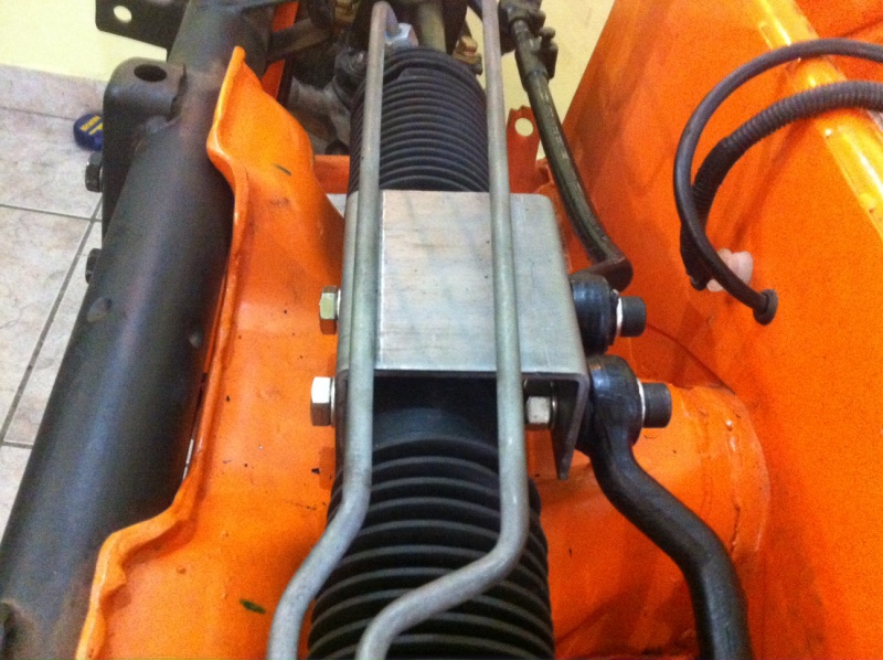

  • 14/08/2013, 21:45
    RONIE_VALIM
    6 Anexo(s)
    Parece que a caixa hidráulica do Monza foi feita pra Gaiola!
    Seguem fotos de como as barras ficaram... Testei e não pegou em nada em nenhuma situação: Virando, abaixando ou levantando!
    Agora tenho que levar para fazer os suportes definitivos de depois resolver a coluna de direção que está fácil...
    Anexo 426229 Anexo 426230 Anexo 426231 Anexo 426232 Anexo 426233Anexo 426234

    Desculpe se estou pedindo algo que vc ja respondeu, mas seria muito dificil vc me dizer as medidas desta chapa que vc usou para inverter a posição das barras de direção do monza? (aquela chapa em U)? desde ja agradeço...
