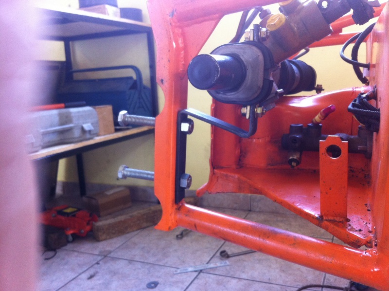

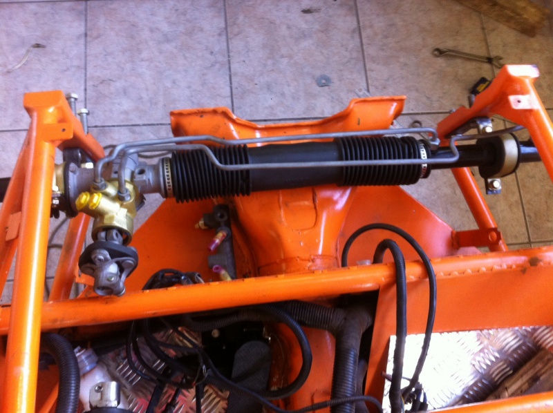

    5 Anexo(s)
    Leo, Fuketeiro, Sgarbi e demais amigos....
    Quem já "estudou" sobre caixa de direção, poderia por favor dar opiniões nesta posição que estou montando na minha?
    Fiz os suportes com chapa fina apenas para ficar fácil a adaptação, depois que eu modelar certinho vou dobrar outra bem mais resistente com as medidas desta e trocar tudo.
    A caixa do Monza parece que foi feita para Colella! Foi tão simples adaptar, me surpreendi!
    Anexo 425981 Anexo 425980 Anexo 425982 Anexo 425983 Anexo 425986

    FUKETEIRO
    Postado originalmente por RONIE_VALIM Ver Post
    Léo, por onda passarão os braços da direção? Abraço.

    ssgarbi
    1 Anexo(s)
    Sei nao,
    Pela foto parece que vai ter problemas, se os braços da direçao sairem de tras da caixa, ao subir vai pegar na propria caixa, onde tem o tubo da coluna de direçao, se sair da parte da frente da caixa, deve pegar também na propria caixa, pode ser impressao errada, fotos nao dao visao real as vezes.
    Sua suspensao é original fusca, a miha é duplo A (fabricaçao propria) e em funçao dela a colocaçao da caixa é diferente, entendeu.
    Uma coisa posso te adiantar, com aqueles suportes, se nao reforçar a caixa se moverá para os lados quando virar o volante.
    Abraçao
    Sérgio Sgarbi
