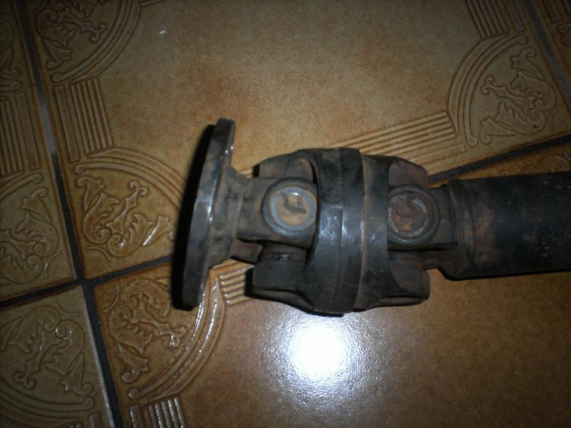

    Anexo 406639Anexo 406641 o ideal seria fazer assim com esse suporte de cruzeta do Corcel 1 hehe

    Postado originalmente por FUKETEIRO Ver Post
    interessante... eu prescisaria mudar muita coisa na minha caixa??
