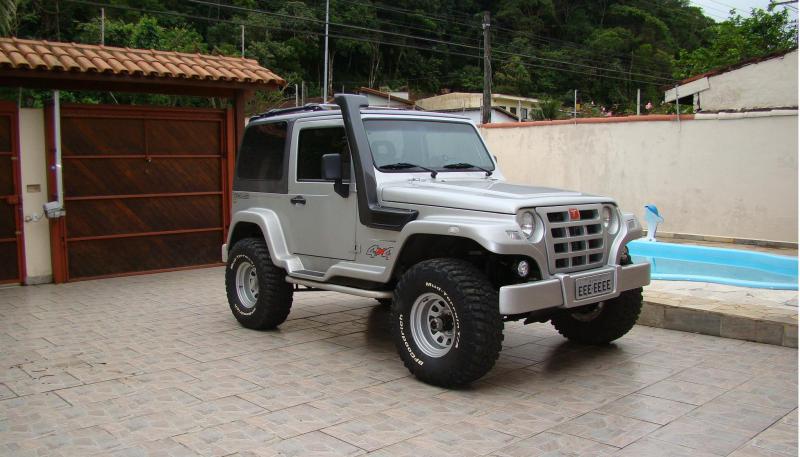

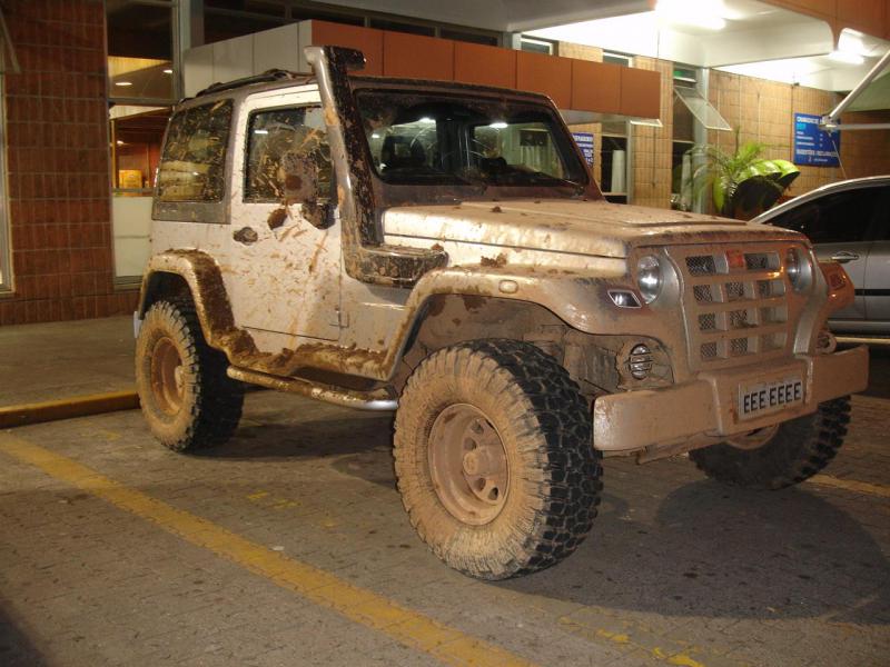

    Não vi os pneus ainda, quem viu foi um conhecido... Vou tentar ir ver o quanto antes.
    Mas eae, os mud km2 vão bem em gaiola? Não são tão cravudos...
    Quando eu tinha o troller eu montei uns 33 nele e ficaram bom demais! Só que o papo é totalmente outro... Né?!
    Anexo 375904Anexo 375905
    Cara é um dos pneus mais agressivos (pneus novos) pode colocar.
    Não vai tracionar como esses recapados muito mais agressivos, mais vai bem sim. Por este preço nem que você troque depois, consegue vender esses BF fácil.
