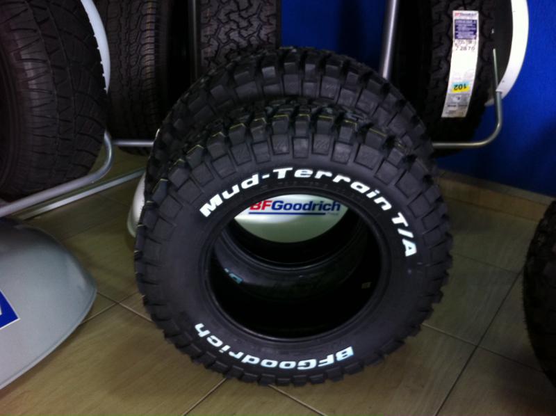

    RONIE_VALIM
    1 Anexo(s)
    Não aguentei e quando estava próximo, parei para dar uma olhadinha... Estava muito curioso com os 215/75/15 pois nunca tinha visto e estava duvidando que a loja iria conseguir mesmo essa medida, uma vez que em +/- umas 7 ~ 8 lojas que liguei ninguém tinha e nem pegava encomenda!!! ...
    Achei bem grande! Mas acho que não será exegero não... Exagero talvez só na traseira, mas é fácil vender se der erro! Essa minha conclusão em comprar os 31.... Qualquer coisa coloco 235 (que também tem nesta loja e vi hoje)
    Amanhã se tudo der certo montarei tudo... Pode ser que dê pau a montagem pois as rodas são para usar com câmara de ar e pretendo montar sem câmara. Se não der, tenho que ir atrás dessas câmaras... Acho que vai ser meio difícil achar por aqui...
    Foto do 31 e do 215...
    Anexo 377113
  • 25/10/2012, 07:11
    ederjp
    Postado originalmente por RONIE_VALIM Ver Post
    Anexo 377113
    Belos sapatos!!! Quando gaiola estiver pronta faz uma seção de fotos!!! :curtir:
  • 25/10/2012, 07:57
    FUKETEIRO
    Anexo 377113
    Olá, show os pneus em!!!! Sem querer desmotivar...hehe, vc vai precisar colocar alargadores nos cubos dianteiros para os pneus não pegarem na estrutura da gaiola, eu uso na frente da minha com os pneus 14 da Palio Adventure...hehe, abraço.
  • 25/10/2012, 08:29
    Lucas Baja
    qual o nome do modelo dos pneus
  • 25/10/2012, 08:55
    RONIE_VALIM
    Postado originalmente por FUKETEIRO Ver Post
    Isso já está na manga... Chega amanhã! :mrgreen:
    E na traseira, a adaptação do freio a disco jogou pra fora uns 20 ~ 25mm, olhando ontem que eu percebi!
  • 25/10/2012, 09:02
    RONIE_VALIM
    Postado originalmente por Lucas Baja Ver Post
    BF Goodrich MUD KM2
