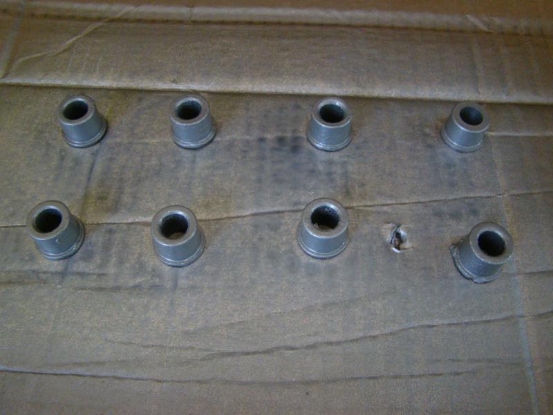

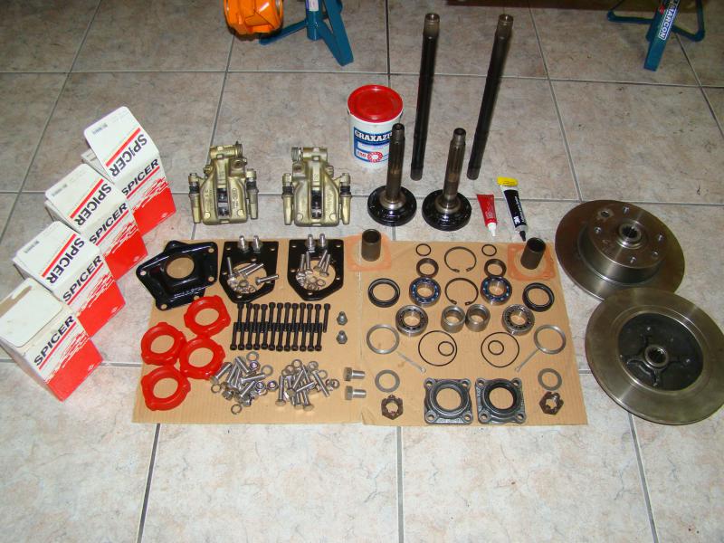

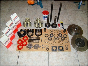

    Busquei os parafusos...
    Para as homocinéticas eu peguei alen de aço normal mesmo (não sei que aço é esse) pois lá tinha 12.8 ai desencanei e fiquei com esses mesmo...
    O restante tá tudo em inox. Acho que foram R$70,00 bem pagos!
    Abaixo as fotos, menos as buchas dos braços pois já estão no lugar. E a foto separada são os calços das tampas dos facões... Mosca branca, faltou uma e precisei fazer no torno...
    Por incrível que pareça vou usar cada arruela que está na foto!

    Citação Postado originalmente por RONIE_VALIM Ver Post
    Blz, qualquer coisa eles serão os primeiros a quebrar kkkkkk
    Geralmente allen é 12.9, é mais caro e bem mais resistente. Se os originais forem de um aço supeior ao que você comprou, quando ela tracionar legal e der uma quicadas corre risco de quebrar os parafusos, mais pode ser que também nunca ocorra quebra alguma...
    Geralmente vêm gravado na cabeça do parafuso o grau de resistência e fabricante, veja se tem algo nos allen.
    24/11/2008
    Guarulhos/SP
    3,161
    Estou pensando em apertar com torquímetro para ajudar a eliminar o máximo de chance de forçar indevidamente esses parafusos...
    Eu comprei os 24 alen Leo... Gosto das coisas simétricas! rsssssssssssss Mais vou deixar guardado os 12 do gol que tenho torx e os 24 da variant 2 que vieram, acho que dá pra aproveitar bastante deles apesar de estarem bem feios... São todos iguais...
