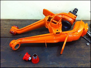

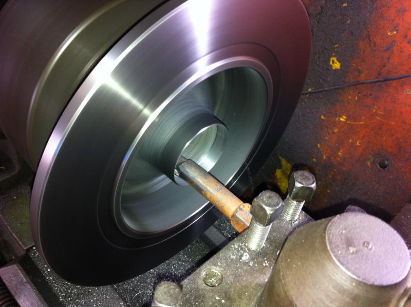

    A gaiola ficou pronta, fui ver ontem como ficou e dar o ok para ir para pintura... Vou buscar semana que vem
    Já trouxe os braços da suspensão para montar as pontas de eixo e já começar a pensar no freio a disco...
