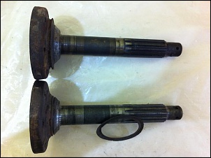

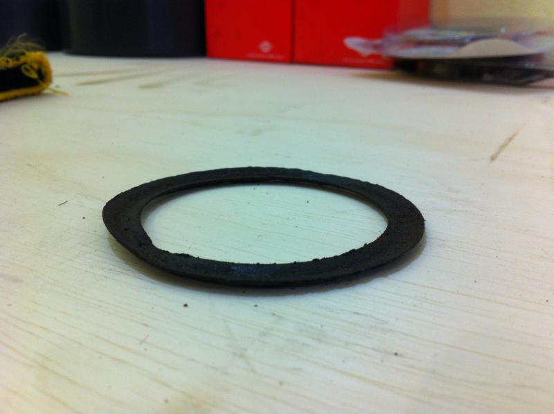

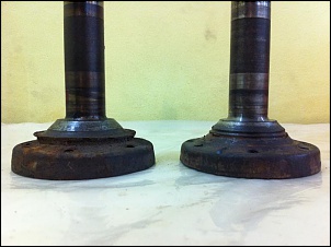

    Fuketeiro, você usa suspensão traseira de Variant 2 em um dos seus carros, certo?
    Está na hora de ajeitar essa parte para montar a gaiola... Pode dar uma força?
    Primeiro: Olhe as 3 fotos em anexo, gostaria de saber qual a utilidade deste anel, eles estão bem comprometidos e creio que seja impossível achar para reposição...
    Segundo: A respeito dos rolamentos, são 4 exatamente iguais? Quando desmontei estava tudo igual...
    Terceiro: Qual o passo a passo para manutenção nas pontas de eixo / rolamentos? O que devo ir atrás para comprar?
    Miniaturas de Anexos Miniaturas de Anexos Gaiola Colella com IRS + Cambio de Kombi Diesel + AP 1.6 Flex-foto-1.jpg   Gaiola Colella com IRS + Cambio de Kombi Diesel + AP 1.6 Flex-foto-2.jpg   Gaiola Colella com IRS + Cambio de Kombi Diesel + AP 1.6 Flex-foto-3.jpg

    Olá, esses anéis são para ajudar a não entrar impurezas entre a ponta de eixo eo retentor do cubo, acho difícil encontrar novos, os rolamentos tem em qualquer loja de rolamento, os internos são iguais do fusca e os externos são de agulhas e desmontaveis, eu até tenho os códigos deles anotados em algum lugar...rsrs, mas é facinho encontrar, até no mercado livre tem, vi outro dia, na manutenção vc precisa comprar 4 vedadores do cubo do Fusca, que são iguais, e montar tudo com graxa marfac da ipiranga ou graxa azul da Fag, se vc ficar passando dentro de água em toda trilha é bom olhar se não entrou água...hehe, aproveita na hora de colocar o câmbio e coloca um nipel no respiro da tampa seletora com uma mangueira até o teto da gaiola para não entrar água no câmbio...hehe, abraço.

    Sobre os anéis metálicos posso tirar eles que não vai comprometer o funcionamento certo? Apenas vai sujar mais...
    Sobre os rolamentos, os que desmontei eram 2 normais em uma roda e um normal e um desmontavel na outra roda, e todos possuem as mesmas medidas.
    Os vedadores são esses da foto certo? Esses ja comprei (outra marca, foto apenas ilustrativa).
    Miniaturas de Anexos Miniaturas de Anexos Gaiola Colella com IRS + Cambio de Kombi Diesel + AP 1.6 Flex-retentor.jpg
