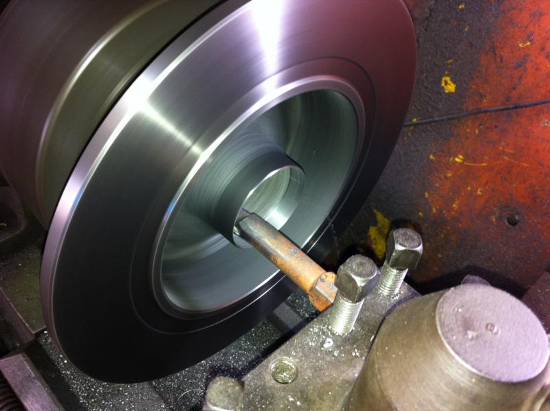

    1 Anexo(s)
    É isso ai Leo! Falta batizar... Aceito sugestões!
    Amanhã teremos fotos e informações precisas sobre a adaptação dos freios a disco, na teoria era bem simples, mas na prática está sendo meio complicado usinar aquelas nervuras! Tá loko! Mas já deu certo, só faltam algum ajustes e finalizar o adaptador da pinça.
    Dá mais trabalho mas o bom é que tem espaço de sobra pra posicionar as pastilhas na pista do disco, e ainda sobre pista!!
    Falando nisso, amanhã vou fazer as 4 furações que definião a posição das pinças, é bom fazer o quanto mais alto, certo? Mas sempre visando deixar o sangrador o mais alto possível? Ou posso deixar pouca coisa inclinado?
    É que estou aproveitando o torneiro e fazendo tudo junto (apenas com os braços desmontados), por isso não tenho idéia exata de onde a pinça ficará posicionada porque a balança ficará meio em angulo, coisa que desmontado não tenho precisão... Só dá para ter uma noção aproximada, entendeu...
    Anexo 374052
