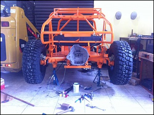

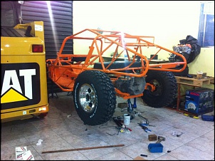

    Mais uma foto do andamento de agora a tarde...
    Faltou 1cm para raspar nas barras de torsão, menos mal...
    Acho que vou montar com camara de ar mesmo, paciência! Melhor do que ficar destalonando na trilha e tendo dor de cabeça...
    Mas esse fim de semana vou finalizar as 2 suspensões e o coxim do cambio, pneu por enquanto fica assim mesmo.

    Citação Postado originalmente por RONIE_VALIM Ver Post
    Com camâra pode até não destalonar, mais se o pneu rodar no aro tem grande chance de torcer junto a camâra de ar que irá rasgar no bico...
    Ronie você achou o vazamento na roda?
    Porque não manda arrumar a roda na região do vazameno (já que é apenas 1), capaz de sair mais barato que as camâras e ainda terá pneus sem camâras que se furar podem até rodar um bom tempo vazando ar, ja com camâra furou muchou.
    Cara pela foto esta gaiola vai ficar animal !!!!!!
    A roda está montada ainda, só vi o vazamento por fora, não cabe nem uma agulha, mas o fdp tá lá!
    Na minha opinião, prova que a qualidade não é tão boa... Mas tá bom!
    Vou tentar trocar, afinal, é nova! O problema é a recomendação de usar com camara...

    Leo e Vinicius, seguem algumas fotos conforme solicitado, não tem como tirar melhores pois a gaiola está num espaço apertado ok.
    Depois tiro mais...
    Miniaturas de Anexos Miniaturas de Anexos Gaiola Colella com IRS + Cambio de Kombi Diesel + AP 1.6 Flex-montagem-1-.jpg   Gaiola Colella com IRS + Cambio de Kombi Diesel + AP 1.6 Flex-montagem-2-.jpg   Gaiola Colella com IRS + Cambio de Kombi Diesel + AP 1.6 Flex-montagem-3-.jpg   Gaiola Colella com IRS + Cambio de Kombi Diesel + AP 1.6 Flex-montagem-4-.jpg   Gaiola Colella com IRS + Cambio de Kombi Diesel + AP 1.6 Flex-montagem-5-.jpg   Gaiola Colella com IRS + Cambio de Kombi Diesel + AP 1.6 Flex-montagem-6-.jpg   Gaiola Colella com IRS + Cambio de Kombi Diesel + AP 1.6 Flex-montagem-7-.jpg   Gaiola Colella com IRS + Cambio de Kombi Diesel + AP 1.6 Flex-montagem-8-.jpg

    Abaixo um dos principais motivo (se não for o principal) que fez eu escolher a traseira da variant 2:
    Rodas retas!!!!!!!!!!!!!!
    Miniaturas de Anexos Miniaturas de Anexos Gaiola Colella com IRS + Cambio de Kombi Diesel + AP 1.6 Flex-pneus-montados-2-.jpg
