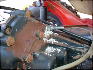

    Citação Postado originalmente por RONIE_VALIM Ver Post
    Xá comigo!
    Acabei de achar a coifa guarda pó também... Agora o cambio pode ser finalmente fixado e já posso montar os semi-eixos!
    Valeu!
    Olha aí a foto, hehe, abraço.

    Citação Postado originalmente por FUKETEIRO Ver Post
    Gaiola Colella com IRS + Cambio de Kombi Diesel + AP 1.6 Flex-imagem-069.jpg
    Na minha enchi de cola o furo, para que serve este respiro ?

    É para sair a pressão gerada pelo movimento das engrenagens, óleo e tal. Creio também que as mudanças de temperatura também gere pressão. Tem isso em quase tudo que possui engrenagem... (Diferencial é outro exemplo).
    Seu cambio vai explodir como uma bexiga cheia de ar por estar sem o respiro! kkkkkk Brincadeira!
    Não sei o que pode acontecer por estar tampado...
    Na verdade o respiro deve existir em todo recipiente fechado que contenha óleo ou algum líquido que possa sofrer diferença de pressão devido a temperatura.
    Pode ocorrer vazamentos de óleo pelas juntas, coifas, uniões em geral...

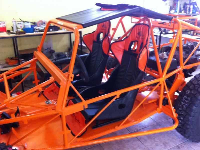

    Fixei os bancos... Deu um trabalho danado porque os trilhos que o Colella vende são uma bosta! Os bancos são de qualidade duvidosa também, mas por custar R$180,00..... Tá valendo.
    Deu trabalho porque os bancos são envergados, ai quando fixava os trilhos e apertava, os trilhos não funcionavam...
    A solução que encontrei foi cortar uma chapa 37cmx37cm de, salvo engano, uns 5mm para tirar fixar sob os bancos e assim sendo, deixá-los retos, e sob a chapa, fixar os trilhos. Ficou bom!
    Aproveitei e diminui o angulo dos suportes também, antes tinha +/- 10cm de altura na frente, muito ruim na minha opinião, deixei com 5cm...
    Nota final de 0 a 10, acho que dou uns 8... Para quem procura perfeição, não indico esses bancos e trilhos não. Pelo menos ainda não, vou tirar outras conclusões quando começar a usar.
    Vou ficar espero em outros bancos de melhor qualidade e depois que a gaiola estiver andando eu troco...

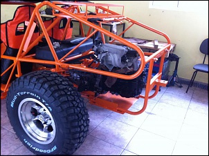

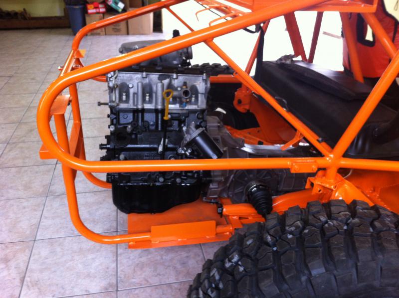

    Depois de muito esperar, enfim a bunda da gaiola pesou!
    Achei 10 vezes mais fácil instalar o motor do que fixar os bancos... Tão mais fácil que esqueci de colocar as chapas de vedação e vou desmontar novamente para colocar essas chapas, como não usa flange, tem uns espaços enormes para entrar barro... Vou usar silicone também...
    Olá, na minha eu comprei os bancos da San Marino juntamente com os cintos de segurança, com esses daí se vc tiver problema de coluna com eu vc ta lascado....rsrs, os suportes da minha eu mesmo fiz, senão minha cabeça ia ficar pra fora da gaiola...kkkk, sou magro e alto, pensa....kkkk, agora falando sério, ta ficando show, ja ia esquecendo, aquele buraco para ver o ponto vc tampa com uma chapinha de alumínio aparafusada para ficar fácil de tirar, o restante vc pode colocar silicone a base de água para pia de inox, não entra água, vc limpa o excesso e não gruda nos dedos, sai com água...hehe, abraço.
    Gaiola Colella com IRS + Cambio de Kombi Diesel + AP 1.6 Flex-motor-1-.jpg Gaiola Colella com IRS + Cambio de Kombi Diesel + AP 1.6 Flex-motor-2-.jpg
    Olá, não esqueça de quando for instalar a injeção colocar o módulo numa caixa vedada para não ter problema com água, to colocando injeção na minha e vou colocar numa caixa dessas:
    Caixa Hermética Provedores De Internet (17 X 14,5 X 9 Cm ) - R$ 16,80 no MercadoLivre
    Abraço.
