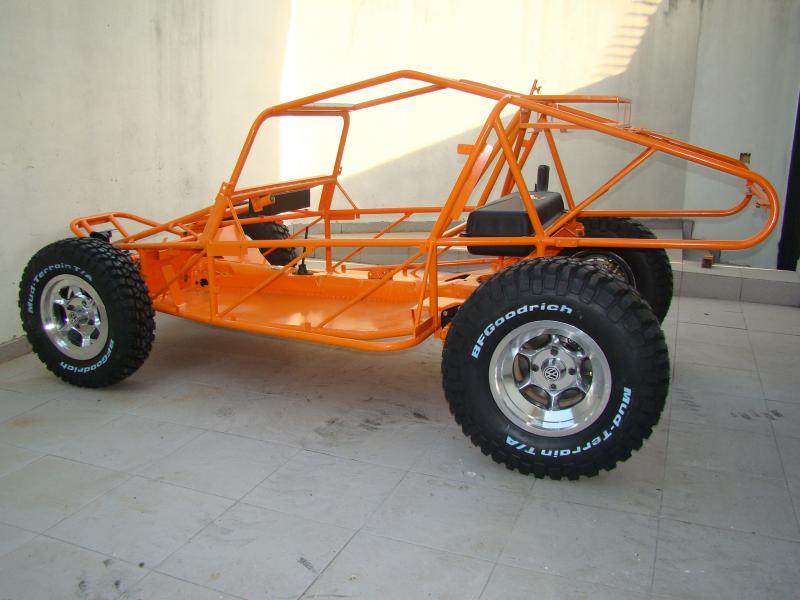

    Pessoal, estou "tentado" em fazer um 5º coxim...
    Não é que não estou levando em considerações as opiniões... Pelo contrário, agradeço muito a ajuda de vocês!!!!
    Vou tentar por em prática e se der certo posto fotos... Dependendo do que acharem, tiro e pronto!
    Seguem fotos de hoje...
    Miniaturas de Anexos Miniaturas de Anexos Gaiola Colella com IRS + Cambio de Kombi Diesel + AP 1.6 Flex-4-rodas-no-cha-o-1-.jpg   Gaiola Colella com IRS + Cambio de Kombi Diesel + AP 1.6 Flex-4-rodas-no-cha-o-2-.jpg   Gaiola Colella com IRS + Cambio de Kombi Diesel + AP 1.6 Flex-4-rodas-no-cha-o-3-.jpg   Gaiola Colella com IRS + Cambio de Kombi Diesel + AP 1.6 Flex-4-rodas-no-cha-o-4-.jpg   Gaiola Colella com IRS + Cambio de Kombi Diesel + AP 1.6 Flex-4-rodas-no-cha-o-5-.jpg

    Gostei do resultado das rodas e pneus...
    Foi meio loucura, mas não tem nada melhor do que a satisfação posterior!

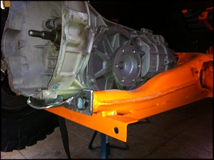

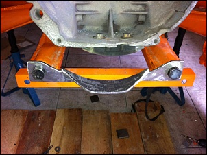

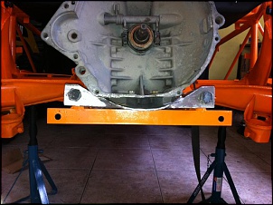

    Seguem fotos do coxim do cambio...
    Não sei se a idéia será boa, mas a intenção garanto que foi das boas...

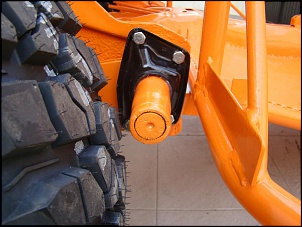

    A minha tbm usava susp. traz. da Variant II. Tive problemas com os suportes do amortecedores. O meu superior quebrou, mas o seu parece já estar refoçado. O inferior estava sempre cheio de terra e torto, devido a pegar em obstáculos e raspar nas trilha pelo fato de ser um pouco baixo. As vezes dava uma segurada legal "no embalo"dependendo da trilha. Cortar e refazer os suportes talvez não seja interessante nesse ponto da construção, mas para uma futura reforma...

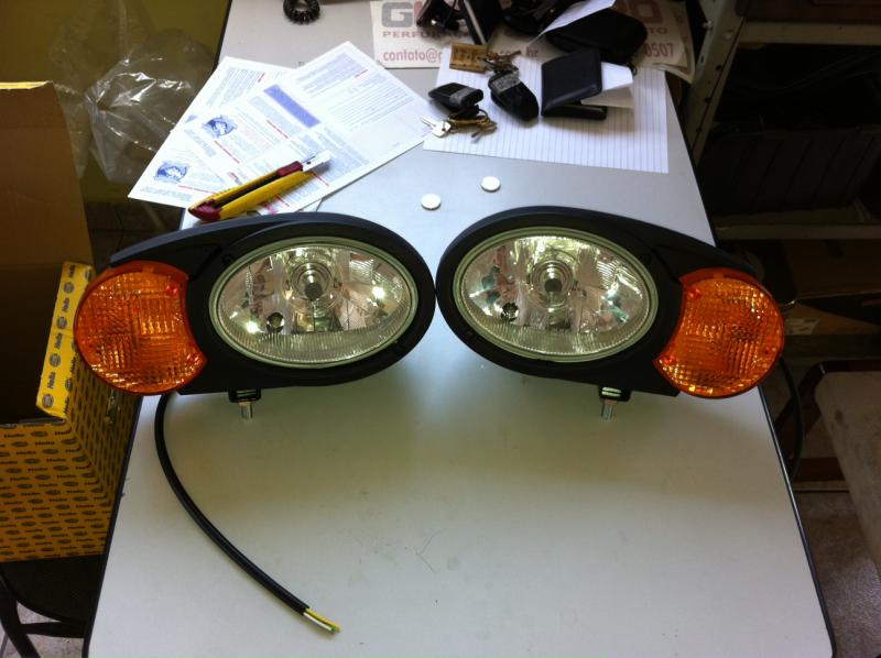

    Puta merda! Os faróis chegaram... Sem palavras para a qualidade Hella... Ficou caro mas superou e muito as espectativas...
    Eu não achei que seria tão foda assim, são bem grandes, vão ficar show de bola!
    Não acha-se nem rebarba pra por defeito, são perfeitos! Made in Austrália........
    Ele tem uma função (um fio) que não identifiquei o que é, depois vou ver direito e falo aqui...
