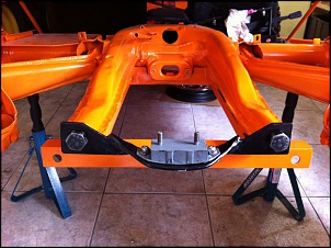

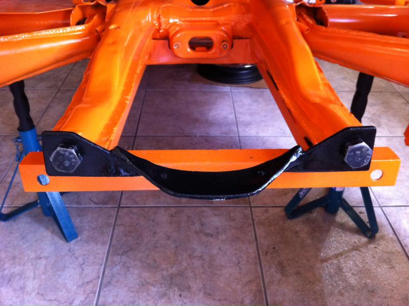

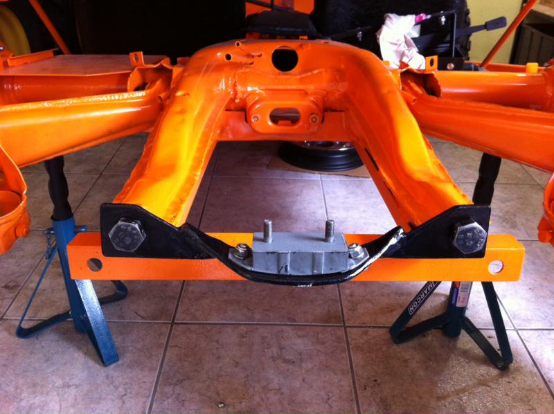

    Os coxins de motor do opala/chevette são bem robustos, sobra pra segurar um AP 1.6
    Comprei esses do Opala mesmo, acho que vai dar conta sim, são bem robustos!
    E também comprei o do cambio (perto do trambulador)... Fui na concessionária e pedi o da Kombi, custava R$50,00, abri a embalagem e vi que era fabricado pela Vibrasil, ai fui na auto-peças e comprei o mesmo por R$30,00.
    Para ficar uma montagem 100% só tá faltando fazer o respiro (não achei ainda o niple) e também a coifa guarda pó do trambulador... Estou atrás disso para finalizar o cambio... Dicas são bem-vindas! (A coifa gaurda pó acho que não tem muita utilizade, mas queria colocar pra ficar 100%!!!!)

    Isso é do Opala 4 cilindros né?
    Meu amigo me informou errado, disse ser do 6 cilindros...
    Olá, é do 4 cilindros, do 6 são diferentes, pode por esses, abraço.
    É isso mesmo, comprei hoje!

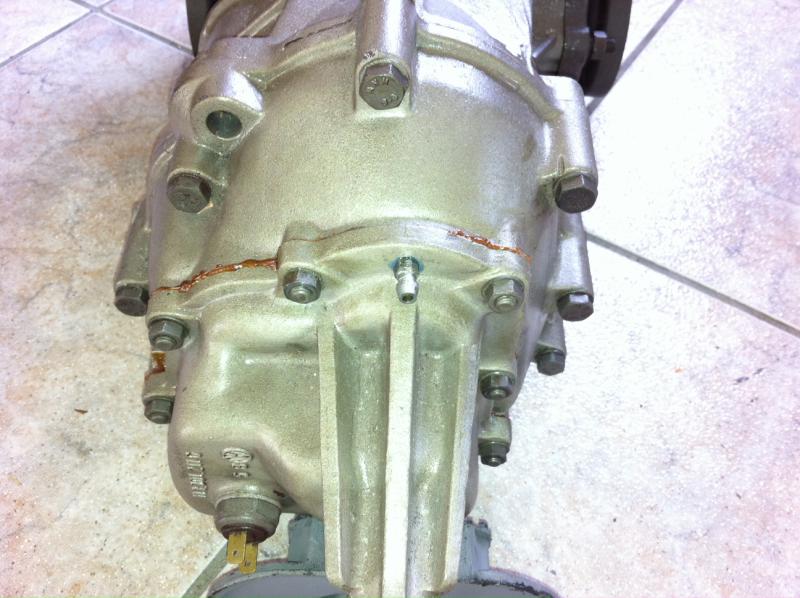

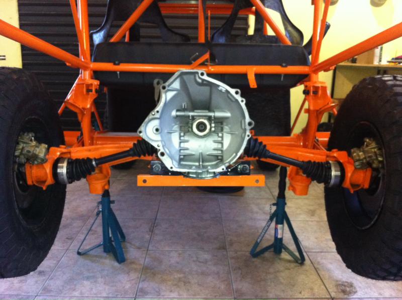

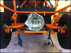

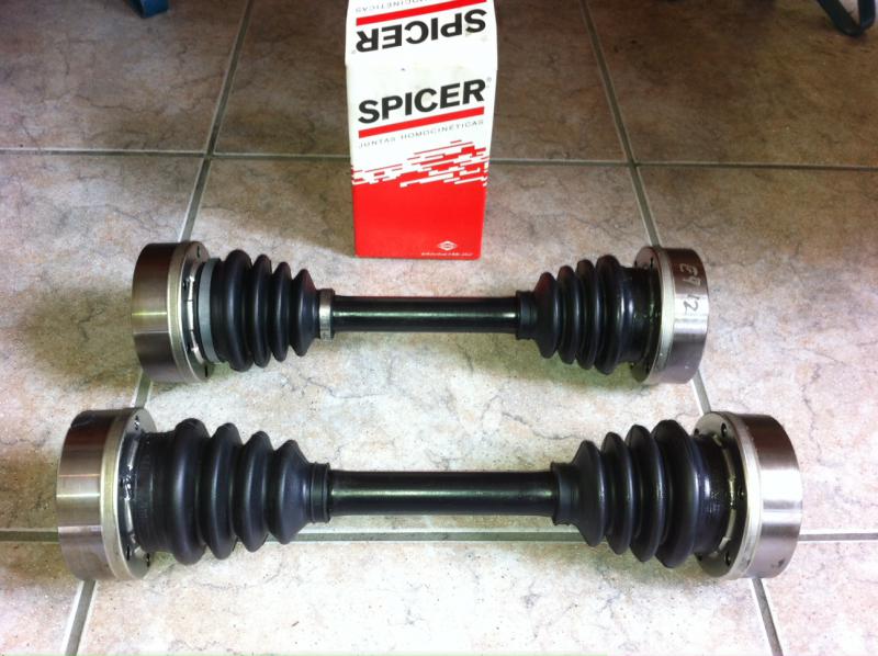

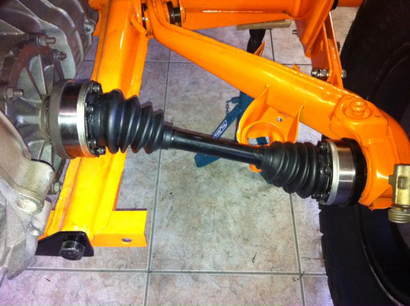

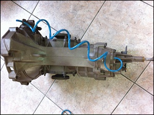

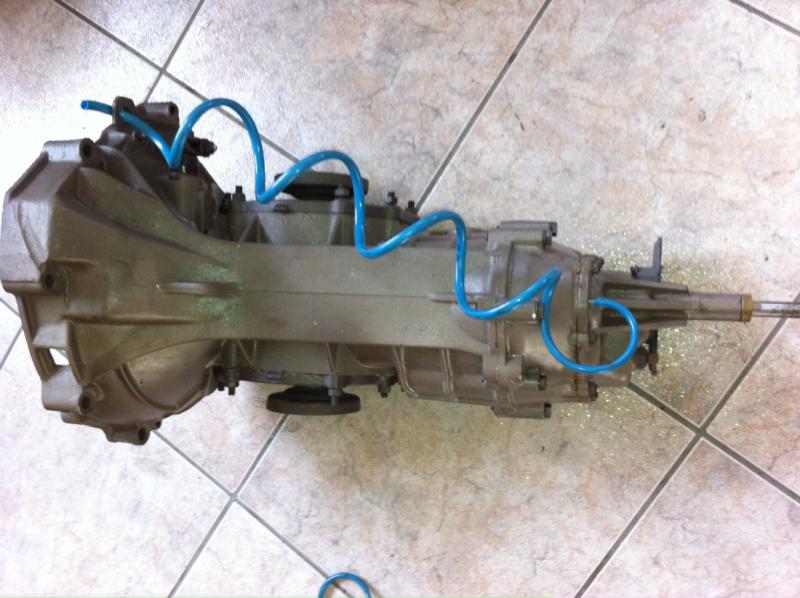

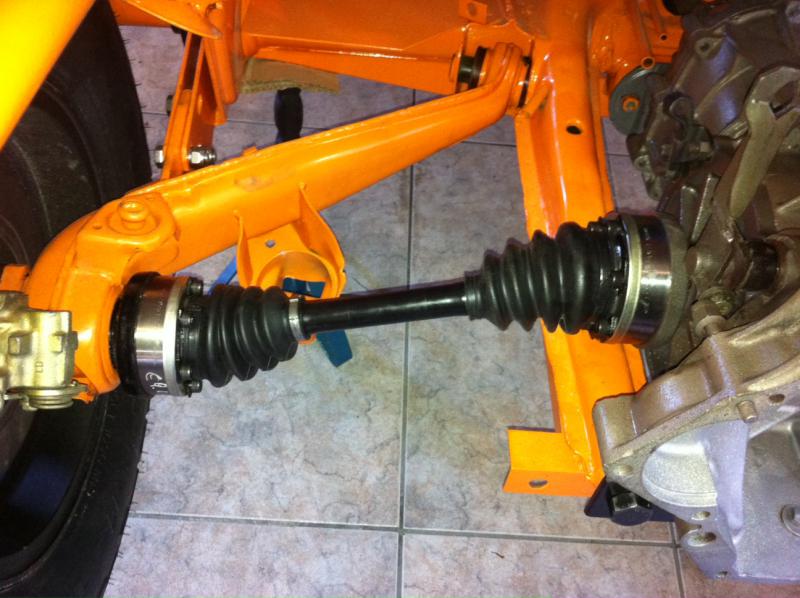

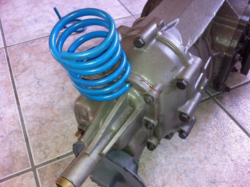

    Seguem algumas fotos do pouco que consegui fazer este fim de semana...
    Gostei do resultado do cambio e coxim por baixo...
    Só faltou as abraçadeiras das coifas porque não consegui aperta-las e só depois que parei de mecher chegou um amigo e me deu um toque de como fazer. Qualquer hora dessas eu vou lá e finalizo...
    Gaiola Colella com IRS + Cambio de Kombi Diesel + AP 1.6 Flex-cambio-e-semi-eixos-1-.jpgGaiola Colella com IRS + Cambio de Kombi Diesel + AP 1.6 Flex-cambio-e-semi-eixos-2-.jpgGaiola Colella com IRS + Cambio de Kombi Diesel + AP 1.6 Flex-cambio-e-semi-eixos-3-.jpgGaiola Colella com IRS + Cambio de Kombi Diesel + AP 1.6 Flex-cambio-e-semi-eixos-4-.jpgGaiola Colella com IRS + Cambio de Kombi Diesel + AP 1.6 Flex-cambio-e-semi-eixos-5-.jpgGaiola Colella com IRS + Cambio de Kombi Diesel + AP 1.6 Flex-cambio-e-semi-eixos-6-.jpgGaiola Colella com IRS + Cambio de Kombi Diesel + AP 1.6 Flex-cambio-e-semi-eixos-7-.jpgGaiola Colella com IRS + Cambio de Kombi Diesel + AP 1.6 Flex-cambio-e-semi-eixos-8-.jpgGaiola Colella com IRS + Cambio de Kombi Diesel + AP 1.6 Flex-cambio-e-semi-eixos-9-.jpg

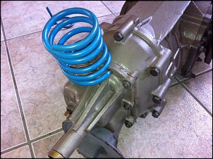

    É para sair a pressão gerada pelo movimento das engrenagens, óleo e tal. Creio também que as mudanças de temperatura também gere pressão. Tem isso em quase tudo que possui engrenagem... (Diferencial é outro exemplo).
    Seu cambio vai explodir como uma bexiga cheia de ar por estar sem o respiro! kkkkkk Brincadeira!
    Não sei o que pode acontecer por estar tampado...
