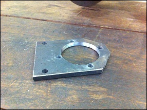

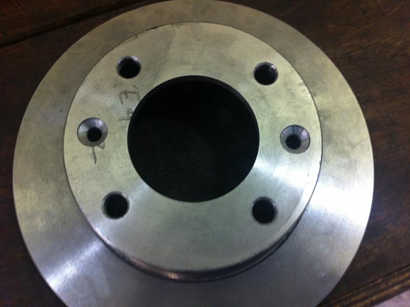

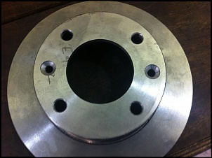

    Amanhã teremos fotos e informações precisas sobre a adaptação dos freios a disco, na teoria era bem simples, mas na prática está sendo meio complicado usinar aquelas nervuras! Tá loko! Mas já deu certo, só faltam algum ajustes e finalizar o adaptador da pinça.
    Dá mais trabalho mas o bom é que tem espaço de sobra pra posicionar as pastilhas na pista do disco, e ainda sobre pista!!
    Falando nisso, amanhã vou fazer as 4 furações que definião a posição das pinças, é bom fazer o quanto mais alto, certo? Mas sempre visando deixar o sangrador o mais alto possível? Ou posso deixar pouca coisa inclinado?
    É que estou aproveitando o torneiro e fazendo tudo junto (apenas com os braços desmontados), por isso não tenho idéia exata de onde a pinça ficará posicionada porque a balança ficará meio em angulo, coisa que desmontado não tenho precisão... Só dá para ter uma noção aproximada, entendeu...

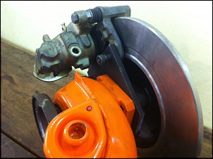

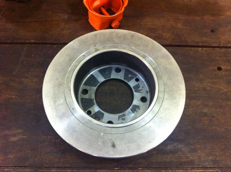

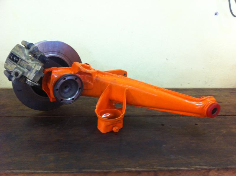

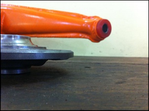

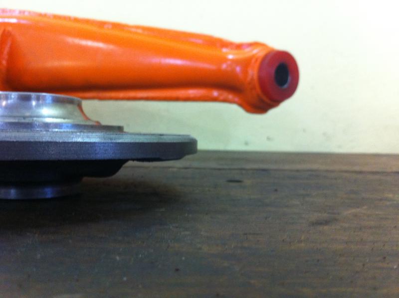

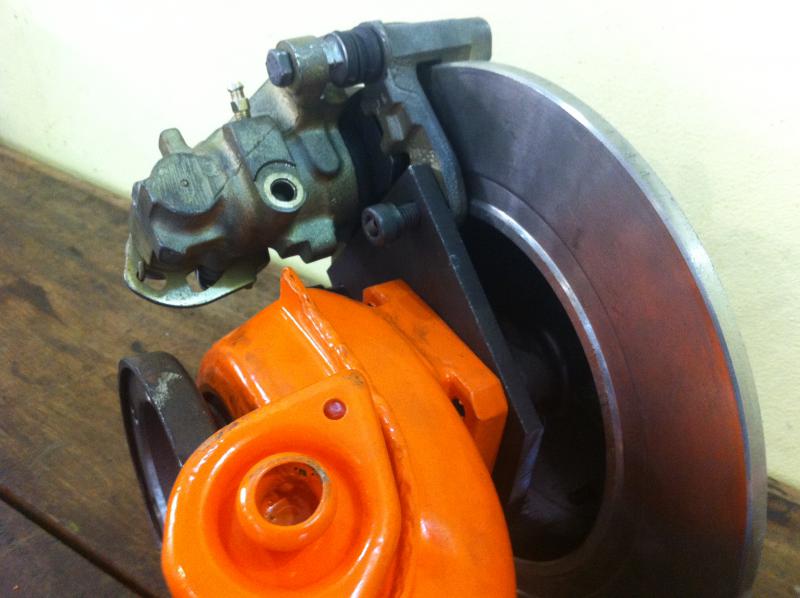

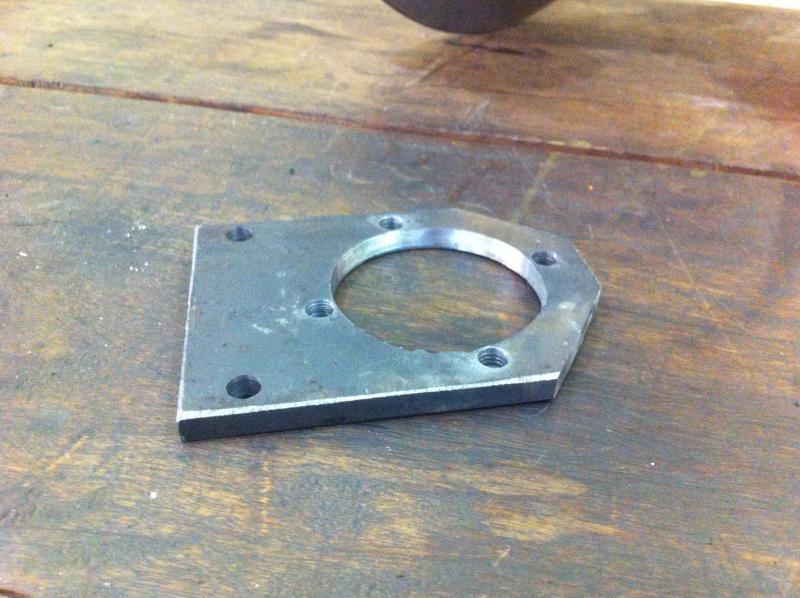

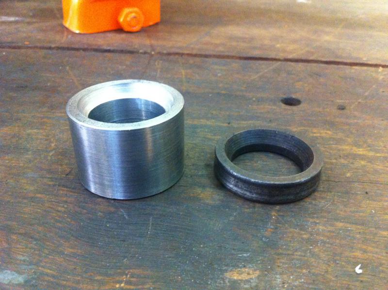

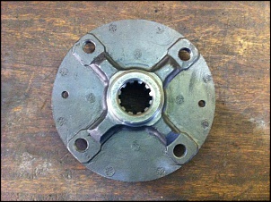

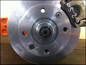

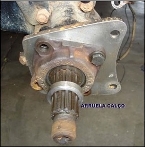

    Ai vão as fotos... Acho que ficou tudo certo, vamos ver na hora que rodar...
    Se eu montei algo errado (rolamentos, calços etc...) lascou!
    Gostei do resultado final, tudo muito bem medido, a chapa reforçada e o cubo pouco usinado para não perder resitência!
    Decidi deixar a pinça não muito elevada, mas se eu quiser modificar basta refazer outra furação e correr com ela pra onde quiser, reparem no suporte... A intenção é mandar cortar no laser apenas para estética, mas vou esperar precisar de mais peças para compensar o valor mínimo que cobram...

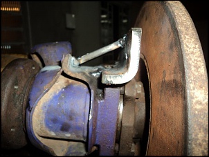

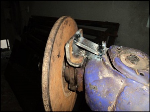

    Ronnie, tem como vc postar o desenho do suporte da pinça? Eu fiz na minha IRS soldado direto no braço... parece que ficou bom mais por via das dúvidas... Obrigado!!

    Citação Postado originalmente por LORD EVIR Ver Post

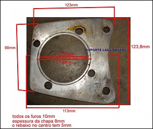

    Gaiola Colella com IRS + Cambio de Kombi Diesel + AP 1.6 Flex-dsc03220.jpgGaiola Colella com IRS + Cambio de Kombi Diesel + AP 1.6 Flex-dsc03210.jpgGaiola Colella com IRS + Cambio de Kombi Diesel + AP 1.6 Flex-dsc03223.jpgGaiola Colella com IRS + Cambio de Kombi Diesel + AP 1.6 Flex-dsc03215.jpg
    Acho que é mais ou menos isso:
    Gaiola Colella com IRS + Cambio de Kombi Diesel + AP 1.6 Flex-chapa-20freio.jpg
    Gaiola Colella com IRS + Cambio de Kombi Diesel + AP 1.6 Flex-fdisco5.jpgOque você vaiter que acrescentar é a furação da pinça, que vai mudar dependando da pinça que vai usar.
    Cara, eu ainda não desenhei... Como esta chapa que fiz, na teoria deu certo, vou testá-la assim mesmo e se na prática também ficar certo eu vou desenhar no cad e mandar cortar no laser... Mas só depois da gaiola montada.
    Obs.: Como você teve coragem de meter solda assim no braço? Eu teria dó! rsssss
    Eu não tinha muitas opções Ronie rsss... Deu dó mesmo... e sem falar que eu perdi os 04 rolamentos.. rss.. mais tudo bem.. eu iria ter que trocar mesmo rsss... se funcionar eu direi... rss..
