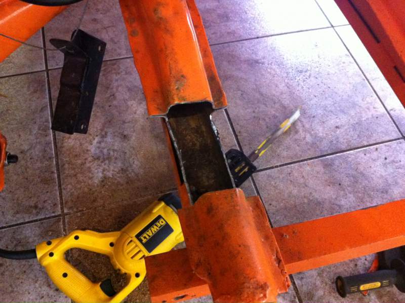

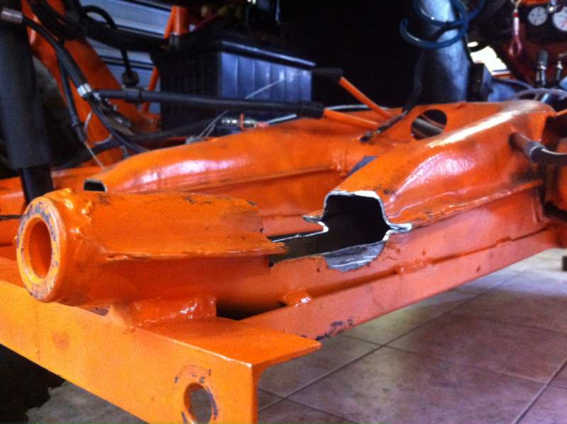

    RONIE_VALIM
    2 Anexo(s)
    Olhem a "cagada"! rsss
    Sei que prejudicou a resistência, mas será que foi tanto assim? rs
    Vou fazer um acabamento para tampar o buraco e pretendo reforçar o chifrão de fora-a-fora igual esse reforço que o Colella fez, porém com chapa de 1/4"...
    Opiniões sobre o reforço por favor!!!!!!!!!!!!!!!!!!!!!!!!!!!
    Anexo 399305Anexo 399306

    Marcoantoniocs
    Minha dica que tu inutilize os calços do chifrão ,ja que seu cambio e de kombi diesel mesmo,que não necessita dos Calço do chifrão. Esses calços servem como calco de motor pro fusca,ja que seu motor fica fixo somente ao cambio.
    Minha gaiola tem cambio de kombi diesel, e tinha o mesmo problema seu,ergui muito e estralou homocinéticas portanto abaixei os calços de motor do traseirao,e refurei o calço de cambio,conseguindo assim abaixar em media 3 cm na mecânica completa.
    Como vi nas fotos que postou,se vc soldar novamente, terá que mecher no suporte da traseira colella ,que não e tao interessante.
    Porem ja que vc cortou e fez cagada no chifrão continue seu projeto.
    Porem se quiser menos dor de cabeça,compre um par de cardan da kombi e manda para um torneiro cortar e adaptar as pontas da variant para cruzeta,assim vc consegue aumentar mais uns 10 cm na altura de sua gaiola,pelo motivo da cruzeta aguentar um algulo bem mais alto que homocinética.

    RONIE_VALIM
    Postado originalmente por Marcoantoniocs Ver Post
    Beleza amigo, valeu pelas opiniões!
    Depois de pronto eu posto fotos e coloco resultados pra ver se foi cagada mesmo!

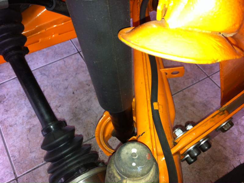

    RONIE_VALIM
    2 Anexo(s)
    Fiz sim...
    Quando eu apertei bastante as barras de torção ela ficou ruim demais, porém bem alta. E quando em erosão a dianteira sempre saia do chão e a traseira sempre arqueada no limite (ficou ruim).
    Ai eu tirei um pouco a carga das barras de torçao (1 estria apenas), ai ela abaixou cerca de 3 centímetros e a dianteira passou a ler mais o terreno enquanto a traseira também começou a ler bastante o terreno porque ficou mais mole.
    Não achei uma estria intermediária para ter altura porém não ficar tão dura... Ai recorri à ajuda dos produtos do TIO SAN......... rs
    Encomendei um jogo desses amortecedores EMPI, não comprei os coil-overs de rosca do mercadolivre porque não couberam nos braços de suspensão (mesmo refazendo os furos), vide fotos...
    Eu poderia fazer novos suportes de amortecedores e tal para colocar os amortecedores do mercadolivre, mas o trabalho seria bem maior e o valor dos 4 EMPI vai ser cerca de 3 nacional... Só que vai demorar!
    Anexo 399335Anexo 399336
