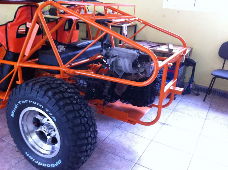

    Me deu 2 minutos ontem a noite e eu coloquei a mecânica da gaiola abaixo (o motor e o cambio estão no chão), fiz um corte em cada lado do chifrão, estou reforçando tudo e vou fazer novos coxins de motor e cambio!!!!!
    Com isso, vou abaixar o conjunto motor + cambio em cerca de 3,5cm, duvido que vai continuar estralando!
    Tomara que não caia tudo na primeira acelerada! hehehe
    O único problema é a pintura eletrostática que vai ser queimada quando soldar o reforço no chifrão... Mas arranjei um spray laranja que vai ficar filé!!!

    Olha na foto. Abaixo de tudo tem a proteção de cárter.

    Leo, acho que vou fazer isso mesmo, olha na foto o que pretendo fazer, já até medi e nesta posição as polias não vão ficar desprotegidas...
    Na parte dianteira vou colocar mais um espaçador, acho que vai ajudar bastante. E vou erguer com aquelas mangas de eixo do mercadolivre, elas vem 8,5cm de up e não pegam nas rodas...

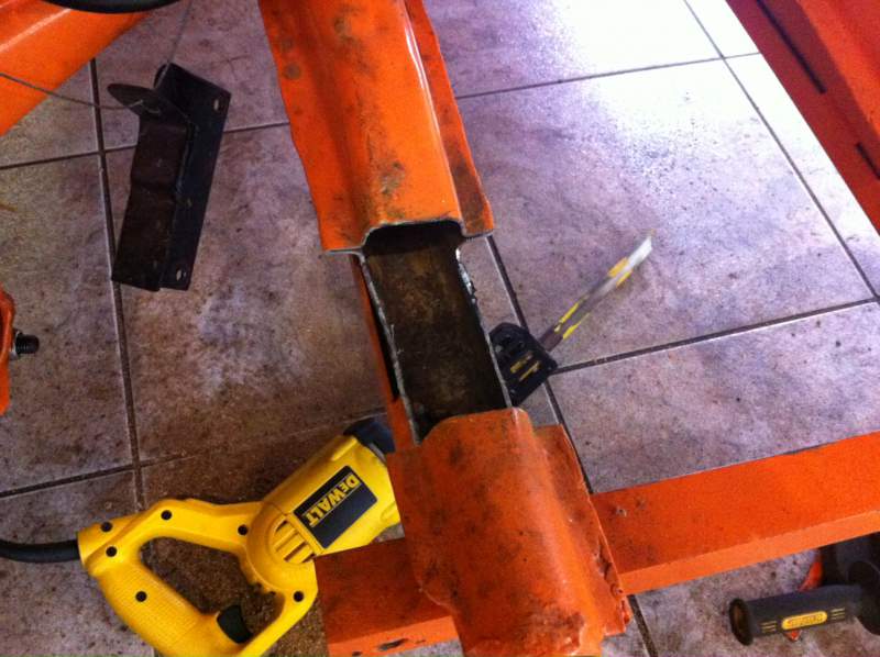

    Olhem a "cagada"! rsss
    Sei que prejudicou a resistência, mas será que foi tanto assim? rs
    Vou fazer um acabamento para tampar o buraco e pretendo reforçar o chifrão de fora-a-fora igual esse reforço que o Colella fez, porém com chapa de 1/4"...
    Opiniões sobre o reforço por favor!!!!!!!!!!!!!!!!!!!!!!!!!!!

    Minha dica que tu inutilize os calços do chifrão ,ja que seu cambio e de kombi diesel mesmo,que não necessita dos Calço do chifrão. Esses calços servem como calco de motor pro fusca,ja que seu motor fica fixo somente ao cambio.
    Minha gaiola tem cambio de kombi diesel, e tinha o mesmo problema seu,ergui muito e estralou homocinéticas portanto abaixei os calços de motor do traseirao,e refurei o calço de cambio,conseguindo assim abaixar em media 3 cm na mecânica completa.
    Como vi nas fotos que postou,se vc soldar novamente, terá que mecher no suporte da traseira colella ,que não e tao interessante.
    Porem ja que vc cortou e fez cagada no chifrão continue seu projeto.
    Porem se quiser menos dor de cabeça,compre um par de cardan da kombi e manda para um torneiro cortar e adaptar as pontas da variant para cruzeta,assim vc consegue aumentar mais uns 10 cm na altura de sua gaiola,pelo motivo da cruzeta aguentar um algulo bem mais alto que homocinética.
    Beleza amigo, valeu pelas opiniões!
    Depois de pronto eu posto fotos e coloco resultados pra ver se foi cagada mesmo!

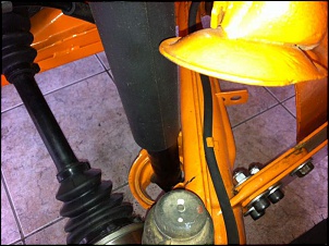

    Quando eu apertei bastante as barras de torção ela ficou ruim demais, porém bem alta. E quando em erosão a dianteira sempre saia do chão e a traseira sempre arqueada no limite (ficou ruim).
    Ai eu tirei um pouco a carga das barras de torçao (1 estria apenas), ai ela abaixou cerca de 3 centímetros e a dianteira passou a ler mais o terreno enquanto a traseira também começou a ler bastante o terreno porque ficou mais mole.
    Não achei uma estria intermediária para ter altura porém não ficar tão dura... Ai recorri à ajuda dos produtos do TIO SAN......... rs
    Encomendei um jogo desses amortecedores EMPI, não comprei os coil-overs de rosca do mercadolivre porque não couberam nos braços de suspensão (mesmo refazendo os furos), vide fotos...
    Eu poderia fazer novos suportes de amortecedores e tal para colocar os amortecedores do mercadolivre, mas o trabalho seria bem maior e o valor dos 4 EMPI vai ser cerca de 3 nacional... Só que vai demorar!
