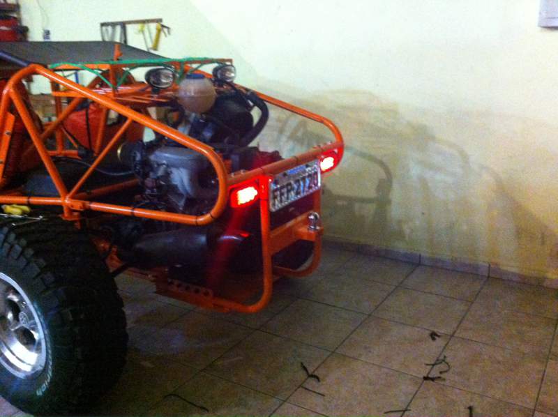

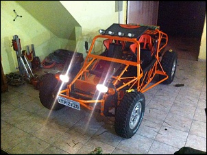

    Atualizando com 2 fotos mal tiradas... rsrs
    Gaiola Colella com IRS + Cambio de Kombi Diesel + AP 1.6 Flex-farol-gaiola.jpgGaiola Colella com IRS + Cambio de Kombi Diesel + AP 1.6 Flex-lanterna-gaiola.jpg
