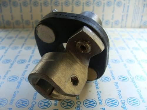

    Fuketeiro, eu tenho uma peça dessa ai do gol G4 e é quadrado dos dois lados... E no anúncio fala que é do G4.
    O anúncio deve estar errado então? Os gol antes de G4 era estriado?

    Hummmm, mas tinha estriado, vc ja colocou a coluna do gol para ver o comprimento dela para ver quanto falta para chegar na caixa do Fusca?

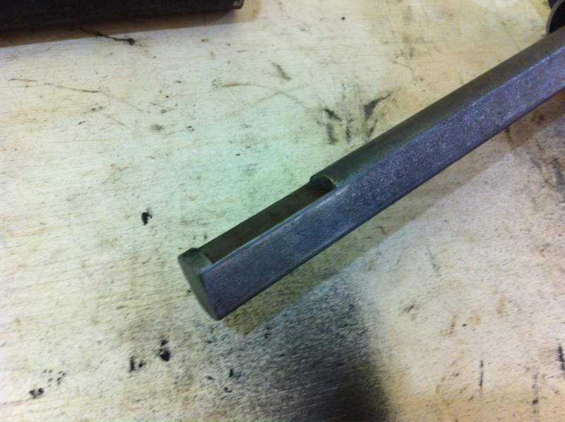

    Seguem as fotos... O que estava dando trabalho é a primeira peça que acopla na caixa de direção do fusca...
    Da esquerda para a direita, segue a ordem:
    1 - Caixa do fusca;
    2 - Metade do acoplamento do Santana com ar-condicionado, estrias iguais as da caixa do Fusca;
    3 - Metade do acoplamento igual a do Gol 2008 que eu tinha, com ar-condicionado, sem estrias e sim eixo quadrado;
    4 - Barra de ferro que vou mandar usinar quadrado;
    5 - Acoplamento do Gol 2008 que eu guardei quando desmontei;
    6 - Coluna do Gol 2008, sem folga nem férias, como a coluna do Fusca que veio do kit Colella!!!!
    Vou usar o miolo do Gol + code e talvez chave de seta se não ficar muito grande.
    Gaiola Colella com IRS + Cambio de Kombi Diesel + AP 1.6 Flex-coluna-1-.jpgGaiola Colella com IRS + Cambio de Kombi Diesel + AP 1.6 Flex-coluna-2-.jpgGaiola Colella com IRS + Cambio de Kombi Diesel + AP 1.6 Flex-coluna-3-.jpg
    Para unir a adaptação na caixa do Fusca vou usar parafuso alen porque é mais resistente, to pensando se mando fazer uma boa solda também, acho que é besteira...
    Antes que eu faça alguma besteira, aceito sugestões!!! rsssss

    Assim vai ficar ótimo, não precisa soldar, agora só uma pulguinha....rsrs, e se aquela borracha de acoplamento rasgar? kkkkkkk, abraço.

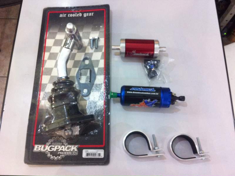

    Hoje trouxe mais uns trecos da rua....
    Fui pra comprar a alavanca EMPI mas essa BUGPACK me encantou muito mais e já tinha lido comentários negativos sobre a EMPI. Detalhe que essa BUGPACK é bem curtinha, acho que vai ficar bacana!
    As outras peças são filtro em inox lavável e bomba de combustível modelo GTI porém com 12 bar de pressão, é, eu vou turbinar!
